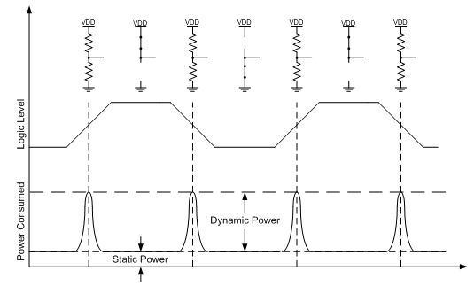

静态与动态功耗的图形表达:
对于任何给定的晶体管,其静态功耗在给定电源电压下基本上是恒定的。静态功耗源于漏电流(CMOS电路)或偏置电流(工作模拟电路),主要取决于系统类型。
晶体管中的动态功耗发生在电压转换过程中。在这些转换过程中,CMOS对会进入某个状态,在该状态下CMOS对的器件均部分开启,充当电阻器,从而可形成一种分压器电路。这种虚拟分压器电路消耗的电源要比所定义逻辑电平下的漏电流高很多。这就是为什么动态功耗与电路中的开关频率成正比的原因所在。因此在定义低功耗嵌入式系统时,它是最根本的注意事项之一,即要尽量减少系统的开关事件。

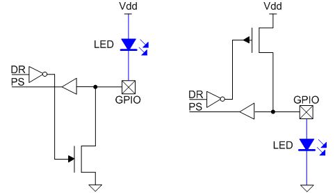

在引脚用于驱动LED和其它类似负载的地方,应使用引脚的开漏驱动模式,这些负载的一端固定在VDD或接地上。这种驱动模式可降低通过I/O引脚的漏电流,因此可降低功耗。
