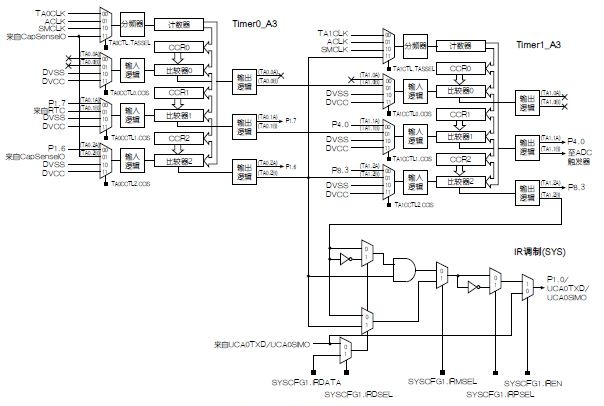

MSP430FR4xx中的IR调制逻辑包含两个级联定时器和附加组合逻辑(见图1)。
图1:IR调制逻辑电路
IR调制逻辑可通过设定SYSCFG1寄存器中的IREN位来使能。该逻辑具有两个不同的PWM输入信号(源自TA0和TA1),用以支持ASK或FSK调制。在ASK调制中,来自TA0的第一个PWM用于载波生成,而来自TA1的第二个PWM或来自eUSCI_A的输出则可用于产生包络。在FSK调制中,两个PWM信号分别代表两种不同的载波频率。SYSCFG1寄存器中的IRMSEL位规定了调制模式。在输出至外部引脚之前,可通过设定SYSCFG1寄存器中的IRPSEL位来使调制信号的极性反转,从而适应不同的外部驱动电路。
包络波形生成可利用硬件或软件来实现。在硬件模式中,包络信号来自TA1(仅可用于ASK)或eUSCI_A。当来自于后者时,其工作于SPI模式,8位数据自动地串行发送。在软件模式中,SYSCFG1寄存器中的IRDATA位负责控制是发送逻辑0还是逻辑1。SYSCFG1寄存器中的IRDSEL位则用来选择是使用硬件模式还是软件模式。

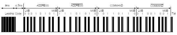

数据帧由一个引导码和数据组成。引导码是一个长度为9ms的突发脉冲,其后是4.5ms的停顿。数据有效载荷包括识别设备用的8位地址和控制字用的8位命令。为保证可靠性,两者均发送两次。地址和命令的第二次传输是互补的,因此数据帧的总长度恒定(67.5ms)。有效载荷以一个560μs的载波调制拖尾脉冲作为结束,从而完成最后的数据间隙。逻辑1定义为一个跟随1690μs空号周期的560μs载波调制周期。逻辑0则定义为一个跟随560μs空号周期的560μs载波调制周期。图2显示了一个完整的数据帧格式。

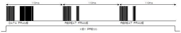

重发帧定义为处理自动重发功能;它并不携带任何地址或命令信息。它包括序列脉冲和一个跟随其后的拖尾脉冲。在相同按键仍然按下的同时,重发帧每110ms重发一次。脉冲距离协议的完整序列格式如图3所示。
图3:脉冲距离协议,完整的序列格式。

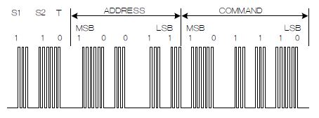

● 帧格式 RC5数据帧以两个逻辑1起始位(S1和S2)作为开始,后面是一个翻转位(T),有效载荷包含一个5位地址和一个6位命令。翻转位在每次新按键按压时改变其数值。5个地址位用于识别欲控制的设备,而6个命令位则包含将传输的信息。
逻辑1 被定义为一个跟随889 μs载波调制脉冲周期的889 μs 空号周期。逻辑0则被定义为一个跟随889μs空号周期的889 μs 载波调制脉冲周期。
完整的数据帧具有24.9ms的固定长度,其格式如图4所示。

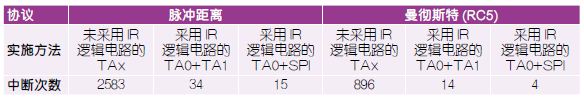

如果没有IR调制逻辑电路, 则通常需要采用一个定时器, 通过控制其PWM输出来完成红外传输。其计数器周期和通道占空比与载波周期和占空比是一致的。因此,软件根据定时器的溢出数来更新其PWM输出。例如,在脉冲距离协议的引导码生成过程中,软件计数342(9ms/(1/38kHz))次溢出来输出9ms的载波脉冲,计数171(4.5ms/(1/38kHz))次溢出来输出4.5ms的空号。在溢出空号期间,器件保持在LPM0模式以节省功率。帧长度决定了唤醒次数。
在采用IR调制逻辑电路的情况下,器件仅需唤醒非常有限的时间即可实现包络生成,其间载波将自动生成,无需任何干预。
为了更好地了解IR逻辑电路在传输一个完整帧期间所拥有的软件开销的优越性,这里针对脉冲距离协议和曼彻斯特协议对采用不同方法的中断次数做了比较。详情见表1。
表1:传输一个完整数据帧的软件开销比较
