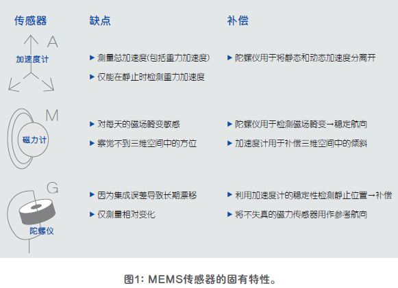

文章所描述的融合库使用加速度计、磁力计和陀螺仪传感器信号补偿彼此的缺点,并提供高精度、可靠和稳定的方位数据。下面着重分析这些关键器件的优缺点,以及它们是如何补偿彼此缺点的(图1)。
图1:MEMS传感器的固有特性。

磁力计
磁力计对干扰性的本地磁场和畸变高度敏感,它们容易造成计算得到的磁航向出现错误。陀螺仪可以用来在没有旋转记录的情况下检测这种干扰和航向变化。传感器融合随后通过给陀螺仪数据提供比磁力计数据更多的权重,就可以精确地进行补偿。
地球磁场的水平分量用于计算磁航向,而俯仰角和滚转角分别是沿着水平(X)和垂直(Y)轴的倾斜角。这些倾斜角影响XY轴方向的磁场。当设备不处于水平位置时,即倾斜角不是零时,航向计算将不正确。因此在利用加速度计,通过旋转XY平面对方位进行计算之前,确保这些倾斜角得到补偿很重要。
加速度计
加速度计只能测量因设备运动引起的加速度和因重力引起的加速度在内的总加速度值,而不能检测二者之间的区别,因此需要将重力和运动分开来:
线性加速度=加速度-重力加速度
可以将重力矢量想象为一种指示重力方向和幅度的三维矢量。当设备处于静止状态时,重力传感器的输出应该与加速度计的输出相同。
线性加速度可以被看作是一个指示每个设备轴向加速度的三维矢量,并且在手机应用中被认为与重力分量无关。
此时就用得到陀螺仪了。陀螺仪可以用来检测设备何时处于静止状态,并触发重力矢量偏移校准的计算。结果可再转而用于计算设备运动过程中的动态分量(线性加速度)。
陀螺仪
陀螺仪可以提供围绕着三个轴的旋转速度,因此可以用来跟踪设备在运动中的方位。陀螺仪可以跟踪的旋转速度高达2000度每秒(dps),而磁力计可跟踪的速度被限制在约400dps以下。但是,陀螺仪只能输出相对位置,因此需要有一个不失真的磁力传感器作为参考。
所有消费级陀螺仪都存在固有的漂移误差,因此即使设备处于稳定状态,陀螺仪也会随着时间和温度的变化发生一定程度的旋转。为了纠正这些误差,可以用高稳定性的加速度计检测静止状态,然后经计算进行适当的补偿。

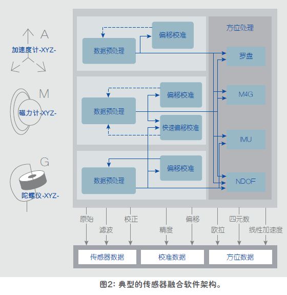

在基于传感器融合的系统中,操作需要进行精细调整。现实世界中没有什么事像“即插即用”这么简单。一个系统的试运行要求必须调整参数,而且每个传感器的操作之间存在交互,因此很容易变成高度复杂的反复过程。如今的软件具有以很高层次执行这种“精细调整”的能力,并且可以向OEM厂商提供简单直观的滤波器调整程序(图2)。
图2:典型的传感器融合软件架构。
预定义滤波器使得精细调整速度更快
既然传感器融合操作的精细调整已发展并简化成了滤波器调整任务,它就给开发人员提供了一个有价值的机会。通过适当调整滤波器,开发人员或OEM厂商可以让最终产品以市场差异化的方式运行。由于所有权衡管理都是自动完成的,开发人员可以做出有效的决策,例如在最高稳定性和最高性能之间做出权衡,以便适应最终目标市场。

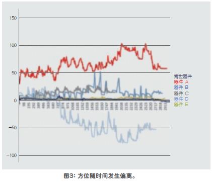

虽然直接关系不是很明显,但大误差的动态精度也是室内导航应用性能差的主要原因。由于用户在已知固定点之间导航(比如从Wi-Fi或蓝牙信标开始),传感器数据可用于计算轨迹。然而,航向误差将随着时间的推移而累积,因此具有15°较差动态精度的设备很容易在20s~30s时间内产生超过100°的累积误差。诸如地图匹配等更高层处理也许可以做些修正,但代价是更大的功耗(图3)。
图3:方位随时间发生偏离。
