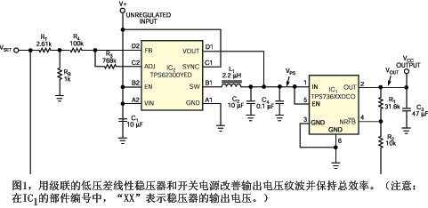

图1显示的是由一个包含SMPS和后随线性稳压器构成的级联电路。该电路的输出电压范围从1.5V ~ 5V,输出电流高达400 mA。虽然这里采用固定 6V 电源为级联电路供电,但它的设计能适用于任何输入电压,只要该电压比级联对所需的输出电压高出0.5V。
在0V ~ 1.105V之间调整基准电压VSET就可以线性地改变电路的输出电压。电阻器R1与R2以及基准电压 VSET确定了低压差稳压器的输出电压,因此也确定了级联的输出电压。电阻器RT、RB、R3和R4对VSET分压,使SMPS的输出电压VPS保持恒定高于稳压器输出电压0.2V,在满程输出电流和任何输出电压情况下,将稳压器的功耗降至80mW。

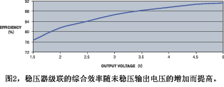

在最大输出电流 400 mA 时,6V 输入和 4.69V 输出的级联电源达到 89% 的最高效率(图 2)。总效率会随着输出电压的下降而减小。图 3 是只有 SMPS 的 PSRR 与SMPS级联了稳压器的 PSRR做比较,在 500 Hz 时 PSRR 提高了 46 dB,这实际上是 500 Hz 时只用稳压器的值。
