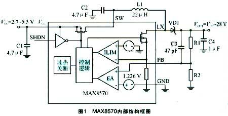

图1所示是MAX8570的内部结构框图。当MAX8570上电时,其芯片内部的P沟道MOSFET导通,电源电压VCC经电感L1分成两路:一路送至内部N沟道MOSFET的漏极,另一路经VD1向C4充电。当N沟道MOSFET导通时,流经L1中的电流从零逐渐增大,同时将电能储存在L1中,一旦电流达到极限值,N沟道MOSFET将关断,L1中的电流经VD1对负载供电。该方式中的开关频率将随负载和电源电压的大小而变化,最高可达800kHz。
(2)关断(SHDN)
将SHDN引脚拉至低电平,器件将进入True shutdownTM模式(关断状态),在True shutdownTM模式下,电路的消耗电流低至0.05μA,输出端与输入端断开,LX引脚处于高阻状态,在传统升压变换器电路中,变换器在关断时,输出端与输入端将始终通过电感和续流二极管连接,以使负载从输入端吸取一定功率。MAX8570变换器具备真关断功能,在True shutdownTM模式下,它会利用一只P沟道MOSFET开关来断开输入端与输出端,从而消除关断时从输入端吸取的功率。

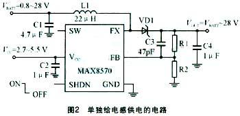

(3)单独给电感供电
该IC与电感可单独供电,电感电源电压范围为0.8-28V,图2所示是单独给电感供电的应用电路,这种电路结构应将SW引脚悬空,使电源直接接电感,此后输出端与输入端在关断时不再断开,但关断时,输出电压将比电感电源电压低一个二极管的压降。

在使用True shutdownTM功能时,电路会缓慢开启内部P沟道开关的栅极,待完全打开SW后,内部N沟道开关才开始导通,这样可以避免产生浪涌电流,当VFB低于0.5V时,内部N沟道开关的关断时间将从1μs延长至5μs,以对浪涌电流进行控制。
(5)开路保护
当上端反馈电阻或外部二极管发生开路故障时,MAX8570变换器将立即停止开关动作,以避免输出电压过高而损坏输出滤波电容和负载。

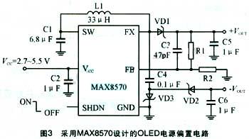

OLED分为主动矩阵(AMOLED)和被动矩阵OLED(PMOLED)主动矩阵OLED电源偏置电路除了向OLED提供正电压之外,还需要利用反相器提供负电压,采用MAX8570设计的OLED电源偏置电路如图3所示,该电路通过一个二极管和电容电荷泵可产生负输出电压,其电压副值比正输出电压的副值小一个正向二极管的压降,如果正输出端的负载很小或空载,则负输出电压会偏离其额定值,为了避免出现这样情况,设计时可选择阻值较低的反馈电阻(R1和R2)以确保输出数百微安的电流。
