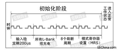

初始化开始,SDRAM需要经过一个200us的稳定延时,这部分在代码部分直接做一个计数器就好了,下面来讲一下预充电
预充电
       官方解释是   L-Bank关闭现有工作行,准备打开新行的操作就是预充电。也就是说,我们发送了一个行地址,有发送了一个列地址,找到了相应的存储单元之后,如果我们想访问另一个地址,而这个地址不在这一行内,那么我们就需要先将这一工作行关闭,这个过程就是预充电,然而刚开始我们还没有发送行列地址,只是先做一下初始化,以后等我们要发送行列地址的时候,为了手动设置预充电麻烦,我们可以告诉SDRAM在每次寻址完之后自动进行预充电即可
自刷新
       我们之所以叫DRAM,就是因为它是动态的,就是每隔一段时间进行一次刷新,确保那些没有被读写过的数据不会以为时间长导致电容漏电,从而导致数据丢失,因此,每隔一段时间要对存储单元进行一次自刷新,由于存储体中电容的数据有效保存期上限是64ms,因此,我们需要每64ms对所有的存储体进行一次刷新,又因为我们有2^12= 4096行,那么我们来算一下,每刷新一行所要的时间是64ms/4096  = 15us 也就是说,我们每15us需要发送一个自刷新命令
模式寄存器配置

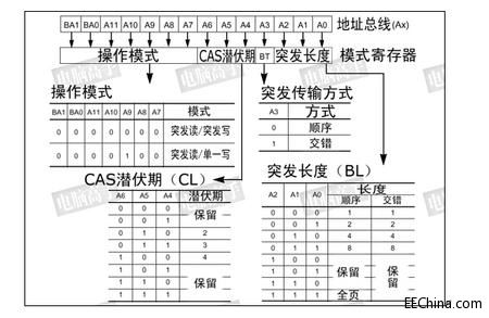

      模式寄存器的配置主要还是用于后面的读写操作的,我们先看上面,是地址总线,首先大家不要被他迷惑,我们的地址总线是12位的,行列共用,他前面的两位bank地址不属于地址总线范围,只是在配置的时候需要用到那两位,所以会将其加进来,下面来一一解释。
      关于操作模式    :   操作模式可以分为突发读,突发写,单一写等,突发读就是我们在发送了行列地址后,找到了我们要的存储单元地址,对它进行读,如果设置了突发读的话,那么我们在读取第一个数据之后,如果想读取这个存储单元后面的一个存储单元的数据的话,就不必再次发送行列地址了,他会自动的读取接下来的数据,至于读几个存储单元,就涉及到突发长度,一般是2,4,8,全页的方式,全页就是将这一行上的数据一连串的全部读出或写入,同时还涉及到突发传输方式,分为顺序和交错传输,顺序传输就是依次读后面的几个存储单元,交错传输就是隔一个读一个。
     关于潜伏期        :   潜伏期就是我们发送了行列地址后,数据并不是马上到达数据总线,而是要经过一段潜伏期,一般为2到3个时钟周期,注意潜伏期不是延迟,潜伏期是发送列地址后数据已经有效,只是还没有达到一定的高度,或者说是信号不够强,要经过一定的放大才能输出,所以说潜伏期不是延迟

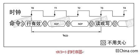

        发送完行地址之后,就要发送列地址,但是不能马上发送,要经过一定的延时,这个延时我们叫做行有效到列有效的延时,即Trcd
        经过Trcd之后,我们需要发送列地址,即列有效(CAS),这样我们就确定了我们逻辑单元所在的位置了,在发送列地址的同时,给SDRAM发送读命令。有人会问,既然地址线是行列共用,那么12位的地址线,列地址才占8位,其他的怎么用?没错,列地址是只占了8位,还有第8到11位地址线没用,这个时候我们就将其补零就好了,凑够12位地址发送给SDRAM,但是我们有一位地址很重要就是A10位,A10位置1的话,那么我们每次进行完一次读写,SDRAM就会自动预充电,因此,我们一般把地址总线的第8到11位赋值0100,然后与列地址合并,再发给SDRAM。

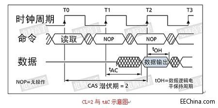

        发送完列地址后,也就是读命令后,就要进入潜伏期Tcl,刚刚说了,数据在潜伏期里,要经过一定的放大驱动,达到一定的高度之后才会被输出,这个放大的过程是在一个叫做S-AMP的通道里完成的,每一个存储体都对应一个S-AMP通道 ,因此从数据I/O总线上有数据输出之前的一个时钟上升沿开始,数据即已传向S-AMP,也就是说此时数据已经被触发,经过一定的驱动时间最终传向数据总线进行输出,这段时间称之为tAC。在后面的时序分析中,我们会用到这个参数,即数据在SDRAM芯片中的传输时间Tco,数据输出到SDRAM数据总线上以后会有一个保持时间Toh,也是我们以后做时序分析要用到的参数,这两个参数告诉我们,数据从有效前的一个时钟周期开始算起,最大要经过Tac时间才会输出到数据总线,最慢需要Toh时间因此,在后面的时序分析中我们要计算,数据在SDRAM芯片的传输时间 Toh < Tco  < Tac

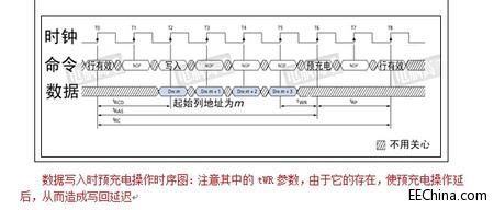

     写状态跟读状态有一点不同,就是写状态没有潜伏期,即行有效之后,等待Trcd后发送写命令和列地址,数据直接会写到数据总线上,也就是说,写数据是零延时的,但是,即使写数据是零延时的,但是数据要进入SDRAM的存储体还是需要时间的,这个时间叫做写回延时Twr,试想,如果SDRAM工作在写回延时状态,突然来了一个预充电,那么数据是不是就不能正确的被写入了,因此,写回延时不能和预充电同时进行。
