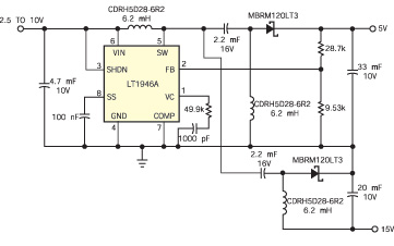

要从单个正极性输入产生双极性(正和负)输出的常见方法是采用变压器。虽然这种设计比较简单,但变压器本身会带来体积问题。把一个变压器装入一台要求减小电路占用面积和高度的设备中,这是具有挑战性的。图 1 所示电路可以从由3V ~10V 输入产生 ±5V 输出,适用于没有地方安装变压器的设备。该电路所用的一种结构,能在 DC/DC 变换器处于关机模式时切断两个输出,这样就使处于关机(待机)模式时的静态电流很小。此外,无论输入电压高于或低于 5V,该电路都能提供经稳压的正5V和负 5V。因此,该电路可以由多种输入电源供电,如一块 3 V~4.2 V 锂离子电池,或一个 3.3 V~10V 墙上电源适配器。如果对电路稍作修改,你还可以将输入电压范围扩大到 2.5 V~ 16V,将输出范围扩大到 3 V~12V。
图1,一个简单电路就能在无需变压器的情况下由单个正输入电压产生 +/-5V 输出电压。
该 DC/DC 变换器使用 2.7MHz 的开关频率,因而可以使用小而低矮的外部元件(输入/输出电容器和电感器)。使用三只小电感器来代替体积大的变压器,不仅能减小变换器的尺寸和高度,而且还能将功耗平均分配到整个电路板上,从而消除集中的热点。该电路的电流输出能力随输入电压的增加而增大(输入电压越高,输入电流就越小)。图 2 示出了最大输出电流与输入电压关系。“双输出”曲线表示±5V两个输出端被用同一电流加载时的最大允许输出电流。“单输出”曲线表示每个输出端被单独加载时的最大允许输出电流。当一个输出端的电流下降时,另一个输出端的电流输出能力增加,但不会超过该 DC/DC 变换器的输出电流额定值。
