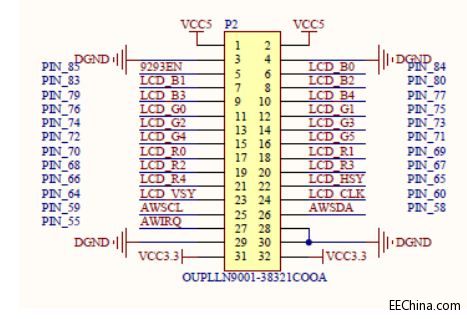

         32PIN的OUPLLN插座电路如图3.55所示。该插座用于连接到SF-CY3核心板的插座P3。(特权同学,版权所有)
图3.55 SF-LCD子板与FPGA的连接插座电路

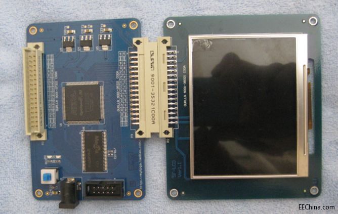

         SF-LCD子板装配好后,与SF-CY3核心板相连接的实物如图3.60所示。(特权同学,版权所有)
3.56 SF-LCD子板与SF-CY3核心板连接实物
