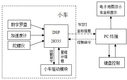

本文的目标是研制一个轮式小车惯性导航系统,能够通过wifi实现PC终端和手持终端控制轮式小车行动以及小车所采集数据的传输。
搭建如下图1所示的系统,TI公司的浮点DSP TMS320F28335芯片作为主数字信号处理器,采集各MEMS惯性传感器的信号并处理,处理结果通过WIFI将数据输送到PC终端;PC终端负责显示定位结果和地图显示,并向小车驱动系统发送控制命令,同时接收驱动系统反馈的里程计信息。

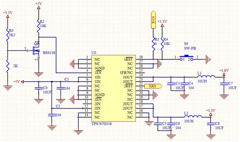

TMS320F28335工作时需要的电压不同:内核电压(1.9 V)与I/O供电电压(3.3 V),对于电源比较敏感,所以电源部分利用两路输出电源器件TPS767D318来实现,如图2所示。同时根据仿真实验和实际焊接电路的测试,电源模块输出端最好使用一些容值不小于10uf的保护电容,且不能使用贴片电容,否则工作不稳定。
图2  DSP电源设计
在电源设计中,考虑到TPS767D318芯片可以产生复位信号,所以在核心板上并没有再另外为DSP设计复位电路。

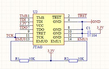

2.1.2 JTAG下载口电路设计
图3为JTAG电路,按照仿真器的通信引脚选择14脚的仿真接口,同时要注意EMU0和EMUl信号必须通过上拉电阻连接至电源,其中上拉电阻为10kΩ。

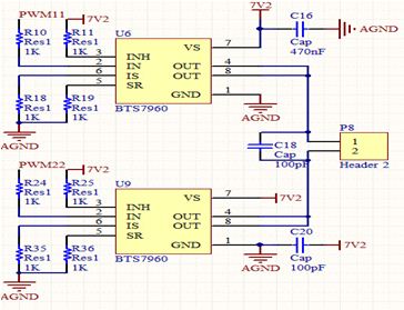

在本装置中,我们采用BTS7960作为直流电机驱动芯片。BTS7960是集成的大电流半桥驱动,其内部包含了一片NMOS、一片PMOS和一片半桥门集驱动,在IOUT = 9 A,VS= 13.5V,Tj = 25 °C 时,其内阻抗为17mΩ。装置采用了两个直流大电机,如图4所示为驱动单个电机前后转向的电路图。
图4 驱动模块电路设计

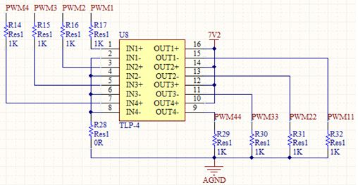

在电机驱动这里,需要注意一个细节,就是电机在转动过程中有可能会产生反向的电动势,使电流一瞬间过大,导致单片机复位甚至有可能烧坏芯片。因此在设计过程中,可以考虑在单片机PWM输入到电机驱动接口的地方添加光耦器件隔离或者二极管。如图5所示,驱动板选择了tlp521-4这种光耦器件设计隔离电路,减小电压的干扰,减化电路的设计,同时也把四路PWM的I/O电平从3.3上拉到5V。

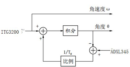

通过ADXL345所得到的角度,和陀螺仪积分后的角度进行对比,然后使用它们的偏差改变陀螺仪的输出,从而积分后的角度慢慢校正到实际的角度,如图5所示。

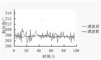

HMC5883L采集到的航向角存在随机波动性,因此可以对于进行多次采集平均值滤波,以提高系统输出的数据稳定性。如图6为一定时间内滤波前和滤波后航向角的数据。
图6 航行角数据采集和对比图
上图的数据对比可以得知,航向所采集到的数据进行平均值采样滤波优化后误差大大减小,比原有数据稳定许多,说明滤波效果明显。

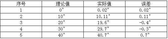

在角度获得的数据,可以使用ADXL345和ITG3200所得的数据,转换为横滚角和俯仰角。再结合卡尔曼滤波对数据进行滤波以达到更准确的实验结果。如下表1为滤波1前角度的数据及误差,表2为滤波后角度的数据及误差。
表1 滤波前角度的数据及误差
表2 滤波后角度的数据及误差
由表1和表2的测试数据可知,经过滤波后,最大的误差从3.8降到-0.4,而且大体上都在1°内,大大提高了角度的输出精度。
