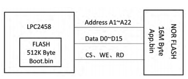

        笔者在设计一项目时采用LPC2458。此CPU为ARM7内核,带512K字节的片内FLASH,98k字节的片内RAM,支持片外LOCAL BUS总线,可从片外NOR FLASH启动CPU。由于代码量较大,程序放在片外的NOR FLASH中。且存在片外NOR FLASH在运行程序时,需对片外的NOR FLASH擦写的需求。图1为存储部分框图。
图1 存储部分原理框图
在设计中,片外NOR FLASH的大小为16M字节。其中2M规划为存放运行程序,剩余的空间用于产品运行日志,告警灯存储空间。因此存在着在程序运行时对片外NOR FLASH擦写的需求。如果程序正在正常运行的片外FLASH中去擦写FLASH,会存在总线冲突的问题,无法实现此功能。我们采用ARM7内核的SWI软中断功能来实现。

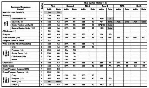

CFI(Common Flash Interface)是JEDEC制定的一个接口,用来帮助程序读取FLASH的制造商ID和设备ID,确定FLASH的大小,获得FLASH的各个物理特性,比如BLOCK的擦除时间等等。主要的功能是使得软件和硬件升级更加方便,不同厂家之间的硬件兼容性更好,可以实现底层硬件的互换。项目使用的FLASH命令定义列表如表1所示。
表1 NOR FLASH命令定义列表

如图1所示,LPC2458内部的FLASH存放boot程序,外部的FLASH存放应用程序。在需要擦写外部FLASH时,由应用程序产生一个软中断,使程序跳到内部FLASH中运行。CPU不再从片外FLASH中取指令,因此可擦写片外FLASH。当软中断程序运行完毕后,程序又跳回片外FLASH中。
