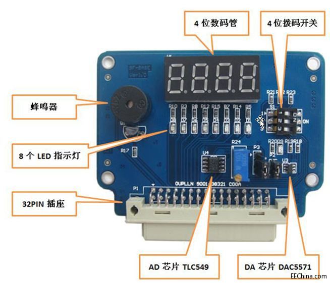

SF-BASE基本外设子板的各个主要外设芯片的实物位置如图3.44所示。(特权同学,版权所有)
图3.44 SF-BASE子板实物照片

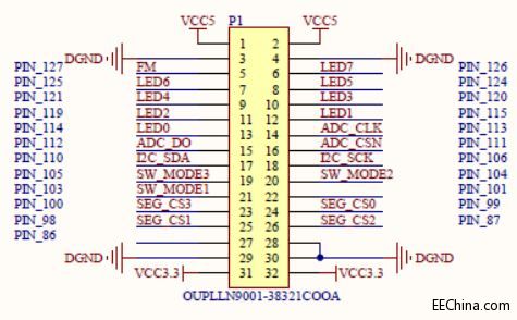

主要插座引脚的定义如图3.46所示。插座左右两侧列出的引脚号都是对应SF-CY3的P2插座到FPGA的IO引脚号。(特权同学,版权所有)
图3.46 SF-BASE子板与FPGA的连接插座电路
