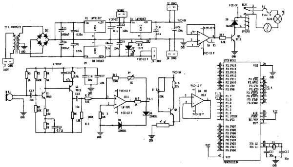

  根据总体设计流程图设计出原理框图,如图2所示。
图2 系统原理框图

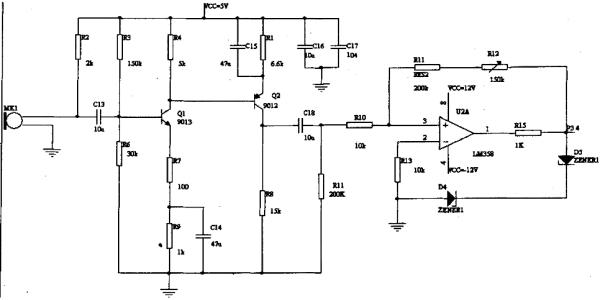

  根据设计要求及原理,设计出电路原理图,如图3所示。
图3 电路原理图
  由图可知,声光控节能灯电路由声控电路(由声音拾取电路、放大电路、滞回比较器构成),光控电路(电压跟随器),单片机控制电路(由延时电路和逻辑与电路构成),继电器驱动电路及电源电路等部分组成。其中声控电路和光控电路是整个电路的核心部分,作用是将MIC输出的微弱声音信号进行放大,并转换成方波信号。最后通过单片机的比较输出来控制继电器的导通,进而控制灯的亮灭。

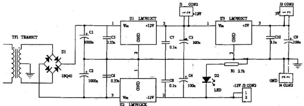

  电路设计使用的是±12V双电源和+5V单电电源电路的种类繁多,如变压器降压:桥式整流源两级电路。如图5所示。
图5 直流电源电路图
  电源电路由变压,整流,滤波,稳压四部分构成。变压电路由普通的电源变压器组成,将220V的交流电转换成低压交流电;整流电路由一个桥式整流组成,将低压交流电转换成脉动直流电;滤波电路由滤波电容C1和C2构成,滤除交流成分,增加直流成分;稳压电路主要由7812,7912及7805三个集成稳压器,输入端电容C5、C6及输出端电容C3,C4, C7,C8构成。集成稳压器利用负反馈进一步稳定经过滤波后的电压,输出端电容用以改善负载的瞬态效应,消除电路的高频噪声,同时具有消振的作用; 发光二极管D2作为电源指示,电阻R1作为限流电阻保护发光二极管。除此之外,单排J1,J2,J3和J4 作为电源和地的输出端。

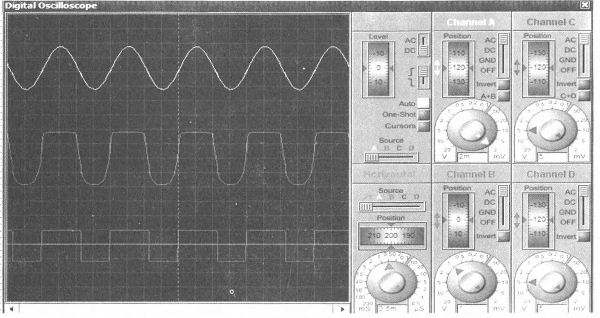

  如图7所示:第一条为50Hz的交流信号来替代人的声音信号,输入电压的峰值为6mV,两级放大后为4V,放大倍数为667倍,经过迟滞比较器后输出的方波,完全符合要求。在失真情况下,电路所消耗的能量最小。
图7 声控电路仿真

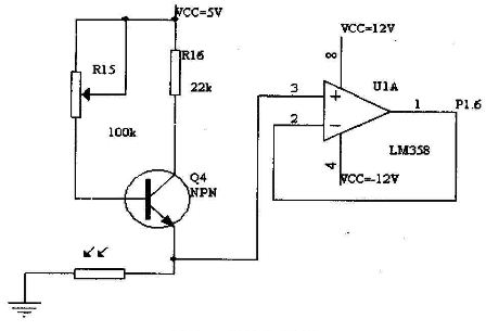

  所谓光控就是利用光敏器件对不同光照呈现的阻抗不同,当光敏电阻受光照时,电阻减小。运放同向输人端为低电平;当光照较弱时,电阻增加,运放同向输入端为高电平。光控电路的输出信号经过电压跟随器后,将比较微弱的电流信号放大到单片机能够识别的电流,然后由运放输出端将放大后的信号传给单片机的P1.6口。电路图中的集电极电阻R16作为限流电阻,保护三极管;调节变阻器R15能够改变基极电流ib,从而控制发射极和集电极电流,进而控制整个光控电路对光信号的灵敏度。
图8 光控电路图

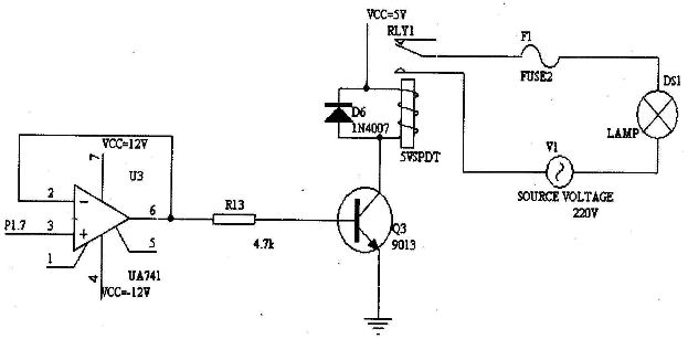

  4.5 继电器驱动及灯泡照明电路
  将开关电路的负载改为继电器,即变成继电器驱动电路。如图9所示,运放同相输入端与单片机P1.7口相连,电压跟随器将微弱的单片机IO口输出电流放大,提高带负载能力,使电流能够驱动三极管,但为防止电流过大烧坏三极管,因此加上限流电阻R13,从而通过三极管的开关作用来驱动继电器。当开关的负载为电动机或者继电器等感性负载时,在截断流过负载的电流时(晶体管进入截止状态时),会产生感应电动势(楞次定律)。这时产生的电压非常大。当这种电压超过晶体管的VCBO,VCEO时,晶体管将会被击穿。因此给继电器并上一个二极管,将集电极的电位钳制在(VCC+0.5)V左右,防止三极管被击穿。
图9 继电器驱动及照明电路图
