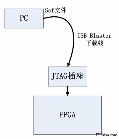

         JTAG模式在线下载FPGA的原理如图3.33所示,PC端的Quartus II软件通过下载线缆将配置数据流(sof文件)下载到FPGA内部,下载完成后FPGA中立刻执行下载代码,速度很快,非常适合调试。(特权同学,版权所有)

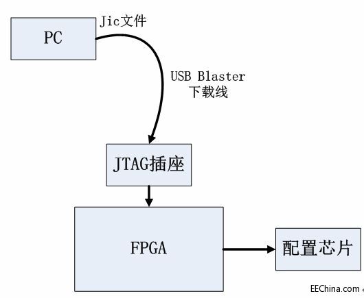

         FPGA下载数据到配置芯片的原理如图3.34所示,PC端的Quartus II软件通过下载线缆将配置数据流(jic文件)下载到配置芯片中。由于配置芯片和JTAG接口都是分别连接到FPGA的,他们不是直接连接,所以配置文件从PC先是传送到FPGA,然后FPGA内部再转送给配置芯片,这个过程FPGA相当于起到一个桥接的作用。(特权同学,版权所有)

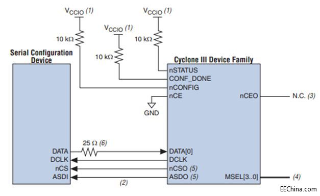

         先看器件手册中给出的一些相关参考设计,如图3.35所示,这是FPGA和用于配置的SPIFLASH的接口连接方式,即我们所说的AS配置方式。注意FPGA的几个主要引脚Nstatus\CONF_DONE\Nconfig\nce的连接,或者上拉,或者接地,主要是为了保证这些信号在上电初始处于一个确定的电平状态,防止错误电平导致误触发。DATA\DCLK\NCSO\ASDO这4个引脚便是SPI接口,连接到SPI FLASH。(特权同学,版权所有)

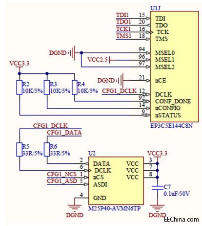

         有了前面的理论做铺垫,我们的设计也就有依有据了。如图3.37所示,这是我们的FPGA器件EP3C5E144C8N的AS配置电路。M25P40是一颗4Mbit的SPI FLASH,兼容Altera推荐的专用配置芯片EPCS4,可用于存储配置数据。之所以选择4Mbit的SPI FLASH,是因为前面的图3.20已经给出了EP3C5器件的配置数据需要3Mbit左右,因此我们选择了比它略大一些的4Mbit的M25P40芯片。(特权同学,版权所有)

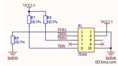

前面是配置电路的一大任务,即上电启动配置数据的电路,通过一个SPI FLASH来实现。而另一个任务即下载,则是通过JTAG来实现的,JTAG这个概念网络上满天飞了,大家自己去消化,但凡有CPU的地方,基本都有JTAG的存在,FPGA也不例外。唯一需要大家注意的是Cyclone III器件的JTAG电压必须是2.5V。另外,还有一个提醒大家注意的是,即便前面的MSEL设置了FPGA启动模式是FastAS模式,但是JTAG永远是最高优先级的模式,任何时刻,只要JTAG需要进行下载配置,那么配置模式将会转换。JTAG下载插座电路如图3.38所示。(特权同学,版权所有)
