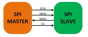

在SPI应用中,主控器件和受控器件间的距离相对较近,而信号也通常不会传递到印刷电路板 (PCB) 之外。SPI信号类似于单端、晶体管-晶体管逻辑 (TTL) 信号,根据应用的不同,运行速率可高达100Mbps。一条SPI总线由四个信号组成:系统时钟 (SCLK) ,主器件输出从器件输入 (MOSI) ,主器件输入从器件输出 (MISO) 和芯片选择 (CS) 。主控器件提供SCLK,MOSI和CS信号,而受控器件提供MISO信号。图1显示了一条标准SPI总线的总线架构。

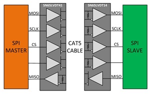

SN65LVDT41和SN65LVDT14的架构可以使整条SPI总线转化为支持LVDS:同一方向上用于MOSI,SCLK和CS信号的4个收发器,相反方向上用于MISO信号的1个收发器。LVDS芯片组也具有内置端接带来的额外优势,应用简单,还可以减少电路板空间本就非常宝贵的应用中的组件数量。图2显示的是使用上述芯片组的一个已扩展SPI总线架构的组成结构。这个实现方式并不要求必须使用5类屏蔽双绞线 (STP) ,但是如果使用此类线缆的话,会使这种架构的实现方式更加简单。
图2:已扩展SPI总线

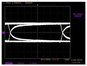

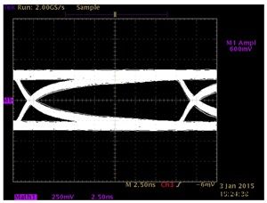

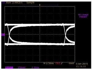

图3,4和5显示了SN65LVDT41和SN65LVDT14发射器在数倍于五类线的长度上发射速度为100Mbps时的性能。SN65LVDT41和SN65LVDT14内的接收器支持200mV输入耐受阀值,处于这些距离和速度下的发射器可以轻松符合这一耐受阀值。
图3:8米五类线100Mbps TX波形
图4:15米五类线100Mbps TX波形
图5:25米五类线100Mbps TX波形
