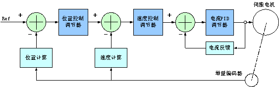

直流伺服驱动器凭借其优异的驱动性能,在工业、医疗、国防等领域有着广泛应用。典型的直流伺服驱动器的结构如图1-1所示。整个系统是由电流环、速度环和位置环构成的多环控制系统。传统的伺服驱动器使用运放为核心的模拟电路构成,其有结构复杂、参数调整不易和系统性能易受环境影响等缺点。随着微处理器技术、模拟数字接口技术和功率半导体技术的长足发展,现代的直流伺服驱动器普遍采用由微处理器为核心的数字控制系统。以微处理器为核心的伺服驱动器不但可以方便实现以前用模拟电路无法实现的控制算法,并且有着结构简单、参数调整方便、系统性能对环境参数不敏感等优点。同时,数字控制系统还可以充分利用成熟的网络连接技术,实现多机并行运行。

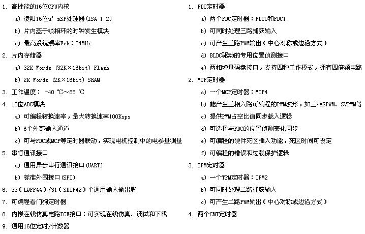

SPMC75F2313A在4.5V~5.5V工作电压范围内的工作速度范围为0~24MHz,拥有2K字SRAM和32K字闪存ROM;最多33个可编程的多功能I/O端口;4个通用16位定时器/计数器(其中有一个电机驱动专用PWM波形发生器,一个位置侦测接口定时器),且每个定时器均有PWM发生的事件捕获功能;2个专用于定时可编程周期定时器;可编程看门狗;低电压复位/监测功能;8通道10位模-数转换。在这些硬件外设的支持下SPMC75F2313A在电机控制领域有相当优秀的表现。SPMC75F2313A的特性如下:

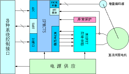

本伺服驱动器主要由凌阳SPMC75F2313A、由IRF540组成的功率全桥和各种接口模块组成,其结构框图如图 3-1所示。驱动器使用带电流环的位置伺服结构,其中位置伺服环可根据需要选择是否接入系统。驱动器使用20KHz的双极性PWM,以保证系统良好的动态性能。

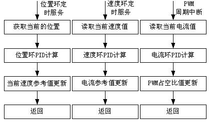

各控制环的核心服务子程序的流程如图 5-2所示。这几部分是整个系统的核心,其性能也决定了整个驱动器的性能。因此,这几部分使用纯汇编编写,相应的PID算法也根据不同控制环的特点进行相应的结构调整和性能优化。以最大限度保证这几部分程序的性能和实时性。
                                                 图 5-2  PWM周期中断服务子程序流程图
