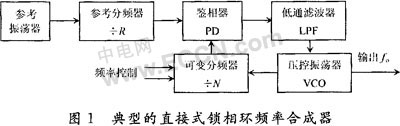

锁相频率合成技术是基于锁相环的同步原理,利用锁相环路的窄带跟踪特性得到不同的频率。锁相频率合成又有直接锁相和数字锁相2种。倍频器实际上就是直接锁相的一种,而数字锁相是在锁相环路中插入一个分频比可变的分频器,通过CPU控制可获得不同的频点。如图1所示是一个典型的直接式锁相环频率合成器的原理图。他由参考振荡源、参考分频器、锁相环3部分组成。
其中的锁相环与普通锁相环不同的是,他在VCO的输出端和鉴频器的输入端之间的反馈回路中加入了一个可变分频器。如图1所示,高稳定度的参考振荡源信号经R次分频后,得到频率为fR的参考脉冲信号。同时压控振荡器的输出经N次分频后得到频率为fN的脉冲信号,2个脉冲信号在鉴相器进行相位比较。当环路处于锁定状态时,则有输出信号:fo=N·fN=N·fR。

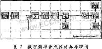

基于以上对数字频率合成器的分析,在SystemView设计环境下,建立了典型的数字频率合成器的模型,如图2所示。在此模型中,锁相环的VCO用FM图符(图符2)代替,其载波频率设置为195 Hz,增益为20 Hz/V,环路低通滤波器使用了一个8极点的贝塞尔低通滤波器,带通为5 Hz,分频器使用通信图符中的N倍分频器,根据锁相环的输出特性,若分频比N=20,则锁相环的输出频率fo应该锁定在fo=N·fR=20·fR频率上。

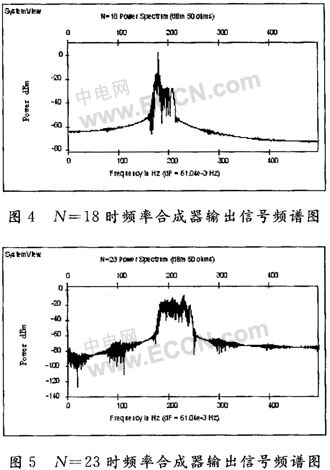

假设输人参考振荡器1 kHz,进行100分频后作为基准频率进入到数字频率合成器中,也即基准频率为fR=10 Hz,在系统时间参数设定为1 000 Hz,采样点数为16 384点情况下,对构建的系统进行仿真,当N=20时,由图3输出信号的频谱图可以看出,在频率为200 Hz处出现了较高的频谱能量峰值,这说明输出信号的频率被锁定在200 Hz。当把N改为18时,输出信号的频谱在频率为180 Hz附近处出现了能量高峰值,如图4所示,同理说明此时输出信号的频率处于锁定状态。
由以上仿真分析可以看出,改变N的值,输出信号的频率将变为基准频率10 Hz的整数倍。但事实上由于锁相环的锁定范围限制(与滤波器带宽和VCO的载波最大变化范围有关),只能输出VCO载波频率附近的几个整数倍的频率。当N=23时,输出信号频谱如图5所示,图中频谱能量高峰值并不像以上图示那么清晰,而是存在能量高峰区,由此说明输出信号频率比较平均地分布在180~240 Hz频带内,此时的锁相环处于失锁状态,频率合成器也失去了作用。因此,在进行分频比设置时,N值不能设置太高。在实际应用中,特别在超高频工作情况下,为获得较大范围的频率选择(较多的频率数)和较小的步进频率,多采用吞食脉冲式锁相环频率合成器。
