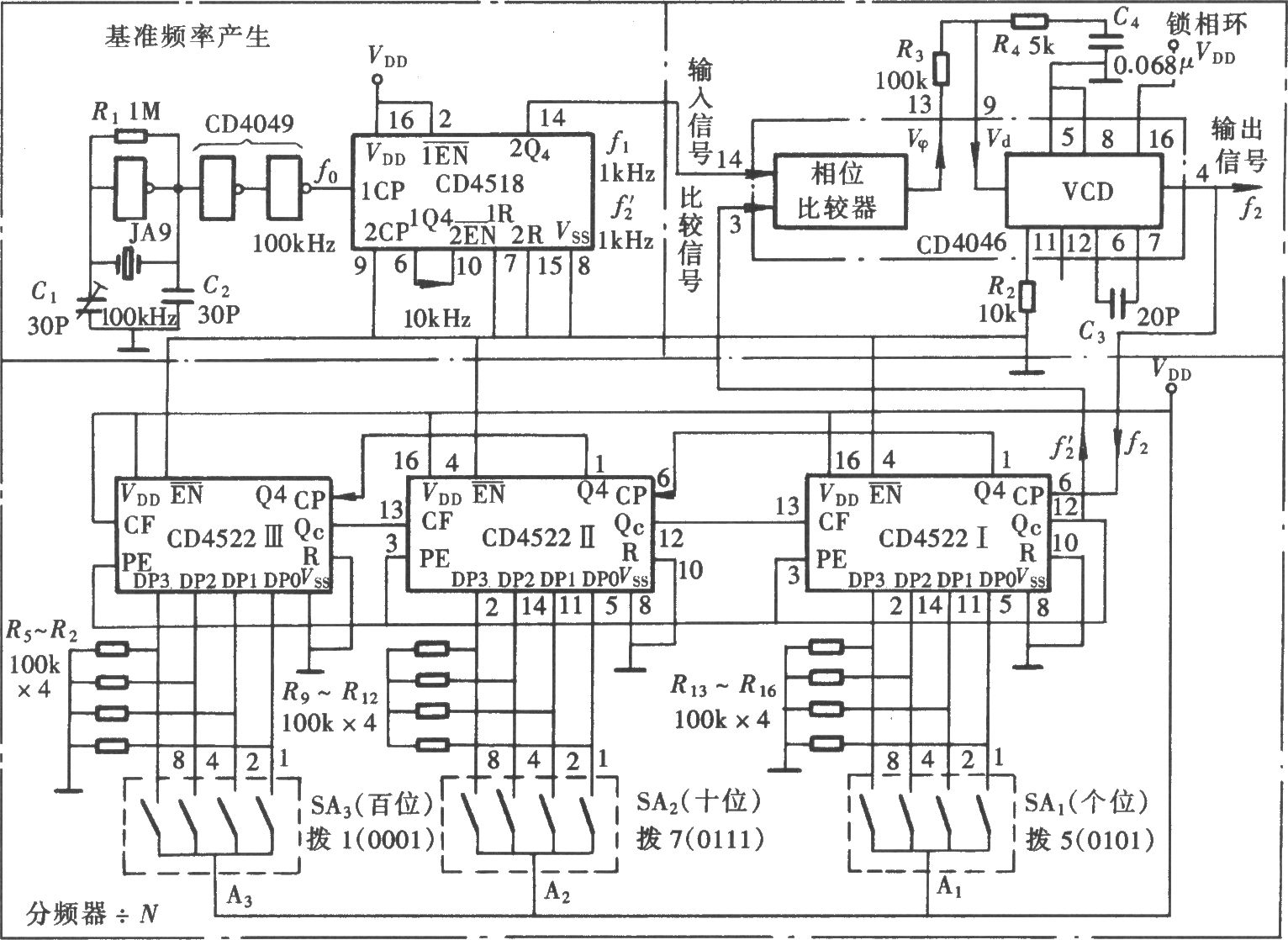

用CD4046组成的高精度频率合成器
发布时间:2011-4-28 10:18    发布者:电路图分享
关键词: CD4046 , 频率合成器
如图所示的频率合成器是一个实用型频率合成器,它采用高稳定度的石英晶体振荡器,产生一个100kHz的矩形脉冲,通过分频器将其分成1kHz,作为频率合成器的基准频率。该频率合成器通过预置开关的预置,可输出1~999kHz之间,间隔为1kHz的999种标准频率,有很高的实用价值。
