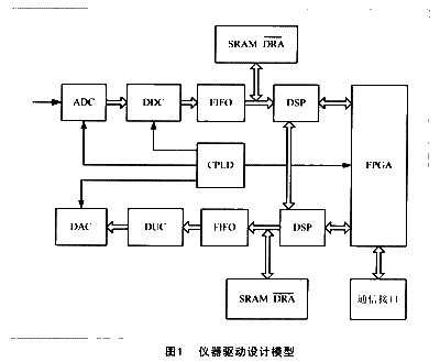

仪器驱动包含两大类的VIs,一类是组件VIs(componentVIs),一个函数控制仪器的一个特定的功能,另一类是高级的应用函数VIs(Application vIs),一个函数由多个组件vIs组合而成,实现仪器的一个基本的测试或测量操作。其设计模型如图1所示。
应用函数VI位于仪器驱动层次的最高级,通过调用组件级的VI来实现一般的仪器配置和测试操作。用户只调用这些高级应用VIs就可以实现单一的面向测量的仪器接口。

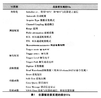

要对逻辑分析仪1673G编写仪器驱动,首先熟练仪器的操作,研究其指令系统,然后确定要实现的VIs。表l给出了选件003示波器要实现的vIs。
1673G的指令包括普通的SCPI命令,系统级的设置和配置命令,以及针对各个选件 (逻辑分析仪,示波器和码型产生器)的命令。文中的驱动主要针对逻辑分析仪和示波器进行编写,预达到可以对逻辑分析仪和示波器进行仪器控制,并且可以得到逻辑分析仪和示波器的采集数据,可以得到示波器的测量数据。
