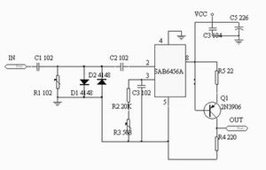

图1 信号的前端处理及分频电路

前置分频器SAB6456A
SAB6456A是专为UHF/VHF设计的前置分频器。内部的MCpin为分频控制端,可对频率范围为70MHz-1GHz的信号进行64/256分频,当MC pin开路时为64分频;当MC pin接地时为256分频。有较高的灵敏度和较强的谐波抑制能力。

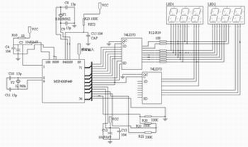

图2 单片机外围电路

图1为信号的前端处理及分频设计。输出后的信号再经两片SN74HC390分频,SN74HC390是高速分频器件,最高分频频率为50MHz。每片SN74HC390可实现100分频,采用两片串联,可实现对信号的1000分频,经分频后的数字信号频率较低,约4kHz以下,可由单片机直接计数。
图2为单片机外围电路,包括复位电路,电源电路和单片机工作必须的晶振。晶振有8MHz和32.768kHz两种,8MHz 作为定时器A的计数器输入时钟源;32.768kHz 作为数码管的显示频率。74LS373为D型锁存器,5V单电源供电,因输出电流足够大,也可以直接驱动共阴极LG3631AH型数码管。

采用动态扫描显示,动态扫描显示的原理是:由P4向各个位轮流输出扫描信号,使每一位瞬间只有一个数码管被选通,然后由P3向该位输入显示的字型码,驱动该位字形段显示字形。这样,在P3送出的码段和P4送出的位段的配合下,使各个数码管轮流显示各自的字形,每位的显示时间要超过1ms,这样人眼就感觉不到闪烁了。
