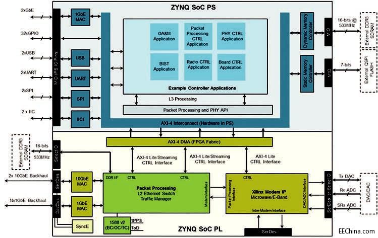

图2进一步显示了实现在Zynq SoC平台上的数字调制解调器的细节。平台的可扩展处理系统(PS)位于可编程逻辑(PL)旁边,其内置带有集成式存储器控制器和供外设使用的多标准I/O的双ARM® Cortex™-A9内核。
该片上系统(SoC)平台高度灵活。在本案例中,其用来执行各项数据和控制功能并实现硬件加速。图2所示的是集成式毫米波调制解调器解决方案以及配套的PHY、控制器、系统接口和包处理器。    但是,用户可以根据所需的架构插入、更新或移除不同的模块。例如,用户可以选择实现XPIC组合器,这样可以将该调制解调器与另一个调制解调器以交叉极化模式加以使用。该解决方案实现在PL中,使用串行解串器和I/O作为各个数据路径的接口,比如调制解调器与包处理器之间的接口、包处理器和存储器之间的接口、调制解调器彼此之间的接口或DAC/ADC的接口。

图2:用于无线调制解调器应用的All Programmable SoC
