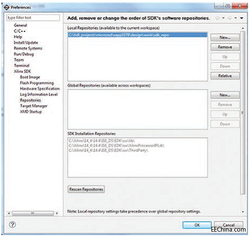

这很容易实现。在SDK中赛灵思工具菜单下选择“库”,然后选择“新建”,随之导航到目录位置<您的工作目录>\ app1079\design\work\sdk_repo,如图2所示。

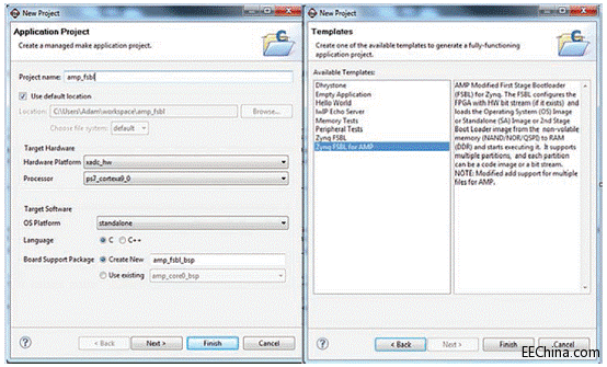

您需要做的第一件事是用SDK创建一个新的FSBL。选择“新建应用项目”,创建一个支持AMP的FSBL项目。这与创建一般FSBL的过程没有什么不同。不过,这次您需要选择“Zynq FSBL for AMP”模板,如图3所示。

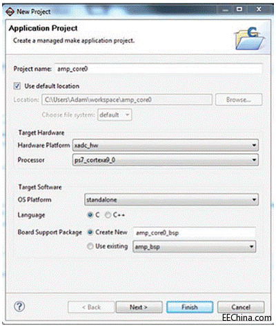

完成AMP FSBL创建之后,接下来需要为第一个内核创建应用。一定要选择内核0和您的首选操作系统,并允许其创建自己的BSP,如图4所示。

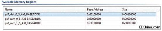

创建应用之后,您需要正确定义应用在DDR存储器中的位置(应用将从该位置执行)。为此,您需要编辑图5中的链接器脚本,以显示DDR的基地址和大小。这一点很重要,因为如果没有为内核0和内核1应用对DDR存储器进行正确分段,就会存在其中一个应用破坏另一个应用的风险。

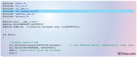

完成分段之后,您现在可以编写希望在内核0上执行的应用,因为该内核是AMP系统中的主管。内核0必须启动内核1应用的执行。您需要将图6中的代码段包含在应用中。这段代码禁用片上存储器上的高速缓存,并将内核1程序的起始地址写到一个内核1将会访问的地址。一旦内核0执行Set Event(SEV)命令,内核1便开始执行其程序。

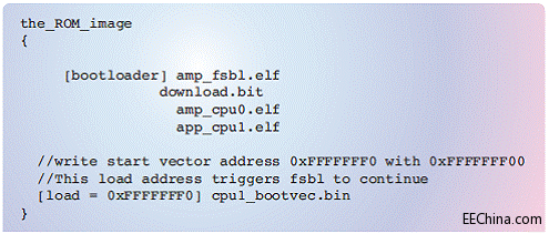

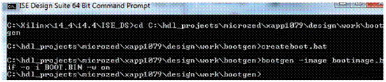

为了使Zynq SoC从所选的配置存储器中引导,您需要一个.bin文件。要创建该文件,您还需要一个BIF文件。BIF文件规定了应使用哪些文件创建BIN文件以及它们的顺序。不要使用SDK中的“创建Zynq”引导映像,而应使用ISE®设计套件命令提示符和BAT文件(BAT文件是XAPP1079的一部分,位于下载目录\design\work\bootgen)。该目录包含一个BIF文件和一个cpu1_bootvec.bin,后者作为修改后的FSBL的一部分,用于阻止其查找和加载更多应用。
要生成BIN文件,您需要将生成的三个ELF文件复制到bootgen目录,并对BIF文件进行编辑以确保其中的ELF名称正确无误(如图8所示)。
现在您可打开一个ISE命令提示符,并导航至bootgen目录。在这里运行createboot.bat。该步骤将创建boot.bin文件(如图9所示)。
图8 – 修改BIF文件
图9 – 创建将在Zynq SoC上运行的boot.bin文件
然后,您可将该文件下载到Zynq SoC上的非易失性存储器中。该器件的引导将使两个内核启动并执行其各自的程序。
