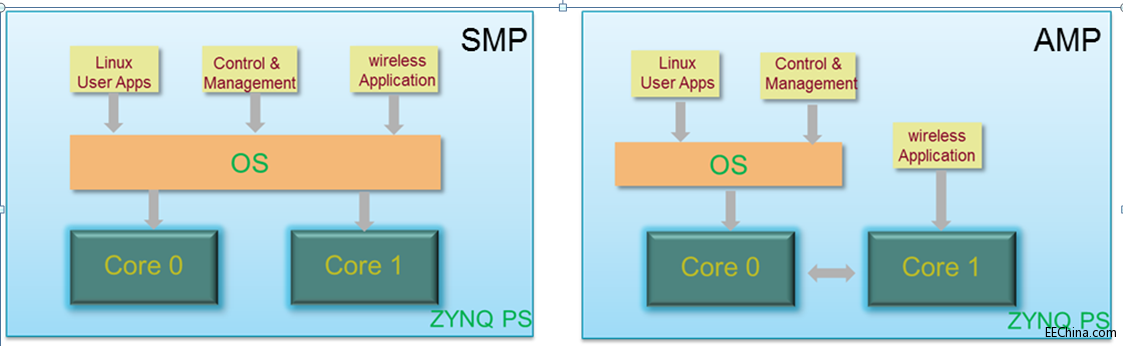

Zynq SoC集成有两个ARM Cortex A9内核。软件架构师需要在目前支持的两种多处理器架构之间做出选择:SMP(对称多处理)或AMP(非对称多处理)。如图2所示,在SMP系统架构中,两个或更多完全相同的处理器共享资源,运行一个OS实例。理论上,这种架构在同一OS实例下将平等对待所有处理器。与相反之,AMP架构会区别对待每个处理器,不管是否有OS实例,处理器之间也彼此隔离。没有运行OS的内核可能在运行一段被视为“裸机”实例的微代码。
一般来说,SMP为较高级应用提供统一的OS平台。软件架构师在OS之上构建应用时,无需考虑两个内核之间的资源共享和进程间通信。此外,对SMP而言存在性能开销,这会给时间要求严格的无线应用的性能造成不利影响。比较SMP和AMP,AMP在运行OS实例的情况下软件较简化,基本甚至完全没有开销问题,但需要精心定制的软件设计来实现处理器资源共享和处理器间通信。

为无线射频应用选择的通用架构是AMP模式。在这种模式下,一个完整的ARM内核以裸机方式运行,专门用于DPD处理,为满足更新DPD系数的时间要求提供更大计算裕量。控制和OAM等其他应用运行在OS控制的第二个ARM A9核上。在这种架构中,由于OS只控制两个ARM内核中的一个,必须在运行于两个分离的内核上的应用之间建立处理器间通道,比如使用OCM(片上存储器)或共享存储器。这样做法对某些关键的控制应用非常重要,比如用于监控DPD模块健康状况的应用。这样进程间通信(IPC)解决方案是非标的,必须在AMP模式中单独开发。
SMP架构非常简单直观,使用单个OS实例同时控制两个ARM内核和,进而控制全部应用。IPC、调试、支持工具链都在同一OS下。为确保资源专门用于DPD应用,可在软件应用中使用“内核亲和(Core Affinity)”和“中断屏蔽”等专门技巧。在前一个案例中,DPD应用将只在一个内核上运行,也就是没有其他任务共享资源(除去OS调度器开销)。在后一个案例中,中断服务(除DPD应用触发的)被转到第二个内核上运行。这样资源就被DPD应用完全利用。
