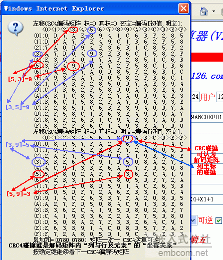

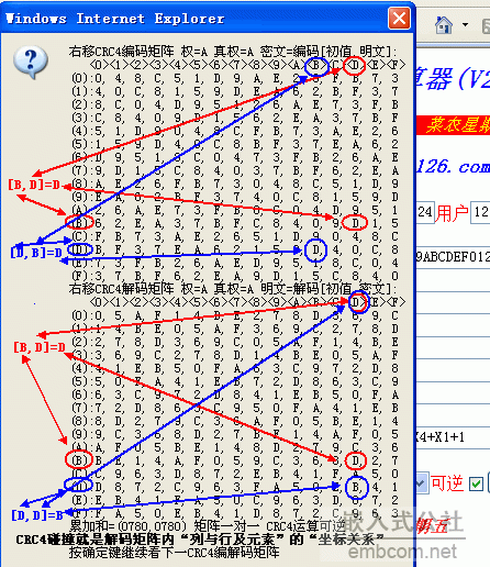

实际碰撞很简单,但必须心中虚构“2个CRC编解码矩阵”,碰撞会在CRC解码矩阵的列中产生。
下图列中会看见“红蓝圈发生的碰撞”。

实际很简单,这要和CRC运算的规则有关系:
CRC运算由初值,权值,明文流和密文流四部分组成。
每次一个完整的CRC运算由初值,权值,一组对应的明文和密文。
特别注意:
CRC运算的结果即密文将作为下次CRC运算的初值或整个CRC运算的校验和。
为了完成“CRC碰撞”,就至少需要2对明文和密文。
最后1对中的密文就是我们要求碰撞的校验和。
例如(左移CRC4,权=D,想碰撞A):
第1步设想的模板:
初值:0  输入:YZ
权值 D  输出:XA
根据CRC的性质,输出中的密文X就是我们准备的“碰撞种子”。
密文X的初值=0,而且又是明文Z的初值。
第2步任选一个“碰撞种子”,如X=8.
初值:0  输入:YZ
权值 D  输出:8A
从下图中的CRC解码矩阵(CRC逆运算),可以查表:
明文Y=左移CRC解码矩阵D[初值0,密文8]=E
初值:0  输入:EZ
权值 D  输出:8A
第3步用密文8做为明文Z和密文A和CRC初值得到明文Z
初值:8  输入:Z
权值 D  输出:A
明文Z=左移CRC解码矩阵D[初值8,密文A]=B
初值:8  输入:B
权值 D  输出:A
经过3次运算就得到了X=8,Y=E,Z=B:
填入
初值:0  输入:YZ
权值 D  输出:XA
得到
初值:0  输入:EB
权值 D  输出:8A
即第1个“碰撞种子”X=8得到明文EB,校验和=A
同理再任选一个“碰撞种子”X=9,得到:
初值:0  输入:6A
权值 D  输出:9A
故EB和6A后会得到同一个校验和A,即发生了“CRC碰撞”。
以上分解了“CRC碰撞”的过程,用工具只要填入不同的“碰撞种子”,
点击“还原”即可得到相同的校验和及对应的明文流。
