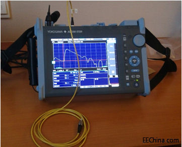

    下图是连接跳线的设备:

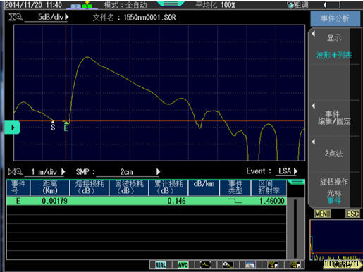

  然后在设备上设置测量条件:
    距离量程:200m
    脉宽:3ns
    采用分辨率:2cm
     平均时间:10秒
    前端衰减:7.5dB
   下图是当时测量得到的曲线图,从测量曲线上看S点到E点间曲线比较平坦,因此可以断定AQ7280实际可以测量并自动分析的跳线长度可以远远短于2米。
