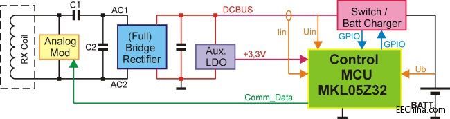

3. 示意框图
推荐应用的示意框图如图1所示。
图1: 无线充电接收器示意框图。
每个框的功能可通过功率流描述说明。
来自高频电磁场的功率输入是线圈L1。所使用的频率范围为100kHz ~ 200kHz。该线圈与电容器C1和C2形成输电用的正确形状的调整曲线。如果将该线圈放在有源发射线圈的近场(贴近),则线路AC1和AC2之间的感应电压由MOSFET桥式整流器进行整流。 通常,该桥式整流器由两个N-MOSFET和Shottky二极管构成,更加简易。该选项适用于低功耗应用,支持的最大功率约为10 W。主要的限制是Shottky二极管的电压骤降,这样导致更高的整流电流,降低了整体效率并产生更多热功耗。
如使用简单控制的开关,整流后的DCBUS电压可直接用于电池充电。如使用MC3467x系列专用电池充电器,那么该电压可用作输入电压。 在这种情况下,电池充电器完全负责电池充电过程,它将充电状态提供给控制MCU。
LDO为控制MCU提供3.3V DC工作电压。该LDO的静态电流必须低,才能保证输出更高的效率和较低的压降。
控制MCU具有多种功能。它必须测量DCBUS线路上的输入电压和输入电流。 如使用简易开关,则还需测量电池电压,以准确地识别电池状态。 在使用专用电池充电器的情况下,MCU从充电器接收电池充电状态。
控制MCU使用串行通信信道和调幅器向无线电量变送器发送必要的消息。所发送的消息包含有关调节偏差以及实际接收的功率值的信息。接收的功率值根据测量的输入电压和输入电流进行计算。该MCU的功能是整个无线输电调节环路的一部分。

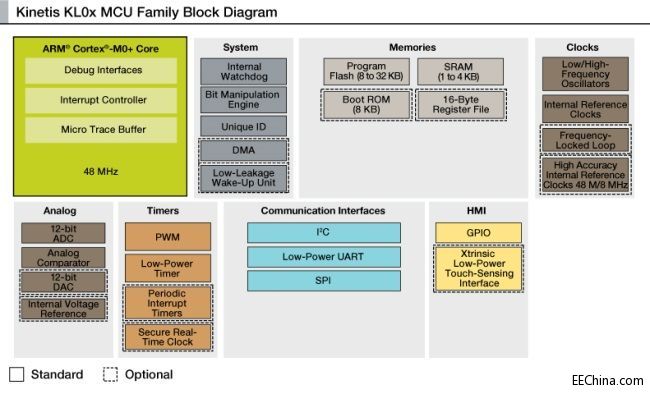

4. 控制MCU介绍
Kinetis KL0x MCU是低功耗、低成本控制器家族的成员,具有内置外设模块,能够提供力所能及的选项。它们可用于上述应用,也适用于专用应用的其他特性。 Kinetis KL0x系列MCU的内部模块如图2所示。
图2:Kinetis KL0x系列MCU的内部模块。
该系列MCU的主要特性包括:
●电源电压范围为:1.71 V ~3.6 V DC;
●工作温度范围:-40℃ ~ +105℃;
●32 位 ARM Cortex M0+内核;
●丰富的系统和电源管理功能集;
●48MHz 总线时钟,有丰富的内部和外部时钟源;
●高达 32KB 的闪存和64字节的高速缓冲存储器;
●高达 4KB 的 RAM;
●12 位 ADC、12 位 DAC和高速模拟比较器
●1个6通道和1个双通道定时器模块;
●实时时钟和可编程中断定时器;
●广泛的通信接口-SPI、I2C 和低功耗 UART-都具有 DMA 存取功能;
在该电池充电器应用中,ADC 和定时器模块与 GPIO 输入/输出引脚结合使用。
