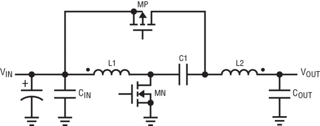

图 1 显示了这种 4 象限转换器的基本连接和组件。NFET (MN) 和 PFET (MP) 之间在反相以及恒定开关频率工作。电流模式控制 (图中未显示) 在需要时用来调制 MN 的占空比。
图 1:四象限 DC/DC 转换器拓扑
如果我们假定,该电路以固定频率工作,那么 MN 接通时间的占空比可以计算如下:
从这个等式中可以清楚地看出,在 VIN电压为正时,输出电压 VOUT可以为正 (最高为 VIN) 或负 (仅受实际 DC 因素的限制),也可以为 0V。实际上,0V 输出电平并没什么特殊之处,因为在这个工作点上,该转换器 DC 的占空比为 50%。
无论输出电压是什么极性,该转换器的输出都可以吸收或提供电流,从而使这个电路成为真正以 4 象限工作的拓扑。MN 和 MP 上的最高漏极至源极电压均为 2VIN– VOUT。例如,如果 VIN为 +12V,VOUT为 -12V,那么两个 FET 的 BVDSS 额定值必须都高于 36V。

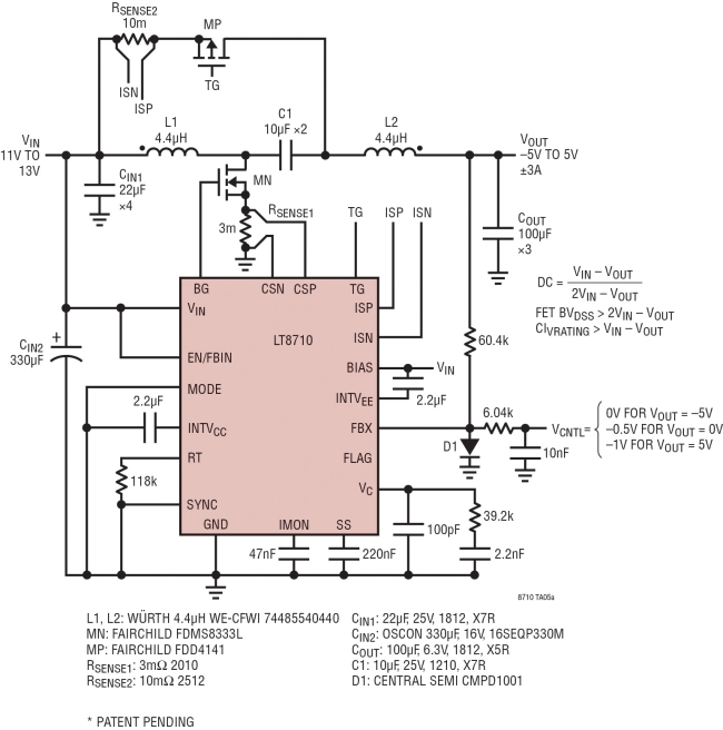

凌力尔特公司不久前推出的控制器 LT8710 可用于 4 象限拓扑。图 2 显示了一个配置为这种拓扑的完整电路,该电路已经过全面测试。这个电路的输入电压典型值为 12V,但是允许范围为 11V 至 13V。输出在 +5V 至 -5V 范围内可调,输出电流可达 ±3A。模拟控制信号 VCNTL 用来调节输出电压。LT8710 是一款 80V 控制器,因此可用来构成提供更高或更低电压及电流的其他很多版本之 4 象限转换器。
图 2:用 LT8710 构成的 4 象限转换器

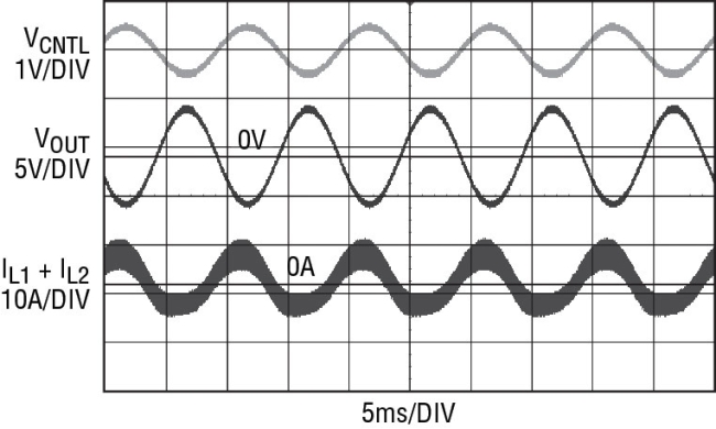

该转换器的 4 象限工作能力如图 3 所示。其中,正弦曲线控制信号用来产生以 0V 为中心的正弦曲线输出电压。电感器电流可为正或负,无论是正是负,都必须让输出电压达到所要求的值。这些工作波形显示,该转换器可干净、平滑地穿越地电位工作。使用正弦波控制信号是一种随意选择,DC 信号、方波信号或其他任何类型的信号都可以使用。
图 3:正弦波输出电压穿过 0V(5ms/DIV:每格 5ms)

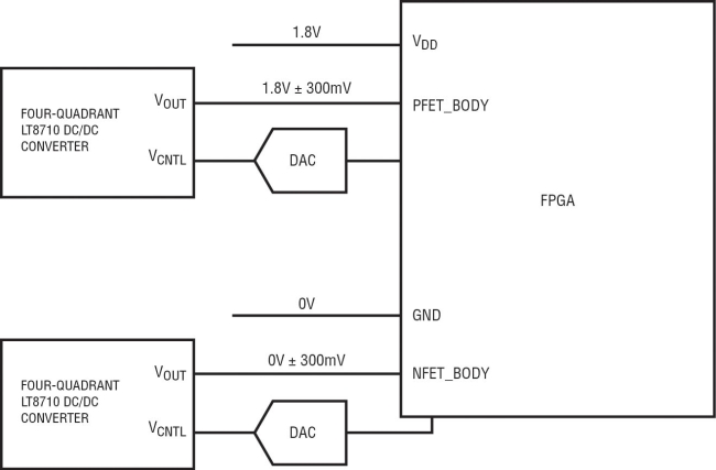

有很多应用可以利用这种 4 象限 DC/DC 转换器。在高性能数字电路中 (比如 FPGA),体反向偏压可用于显着降低静态功耗,同时保持或改善动态性能。PMOS 和 NMOS 器件的体电压可独立控制以调节器件的门限 (VT)。当 FPGA 要求较低时,可将门限调节得较高,从而显著地降低这些数字构件中的泄漏电流。当 FPGA 要求较高时,可以降低门限,从而提高速度,并因此提高 FPGA 性能。图 4 显示了一个这种应用的高级方框图。请注意,对于 NMOS 体偏置,电压通常为 0V±300mV,这非常适合于四象限拓扑。
图 4:FPGA体偏置应用(FORU-QUARDRANT LT8710 DC/DC CONVERTER: 四象限 LT8710 DC/DC 转换器)

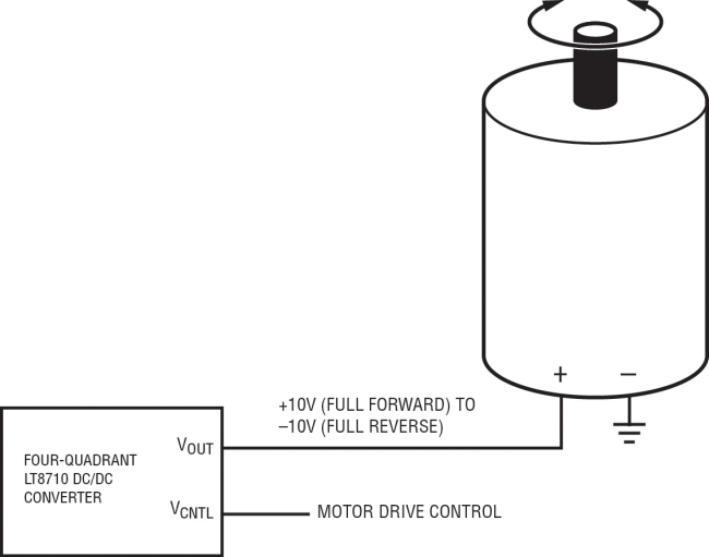

可从 4 象限拓扑受益的另一种应用是 DC 电动机驱动器。在很多情况下,DC 电动机需要速度调节以及反向能力。用于 4 象限转换器的 LT8710 能够同时满足这两种要求。图 5 显示了一个这类应用。请注意,DC 电动机的负端可以简单地连接至地,而正端可在正和负 10V 之间调节。与 DC 电动机驱动应用类似,4 象限拓扑还能用来驱动热电冷却器 (TEC)、音频扬声器以及其他很多应用。
图 5:驱动方向可反转的 DC 电动机驱动器(FOUR-QUADRANT LT8710 DC/DC CONVERTER:4 象限 LT8710 DC/DC 转换器;+10V (FULL FORWARD) TO -10V (FULL REVERSE):+10V (全正向) 至 -10V (全反向);MOTOR DRIVE CONTROL:电动机驱动控制)
