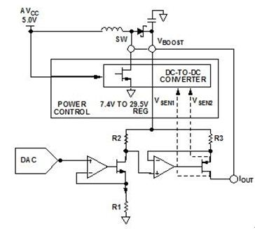

上图显示该器件的电流输出电路、DC-DC转换器和电源控制器。使能电流输出后,便可检测输出FET的VDS。该电压控制电源控制模块中的MOSFET以便调节VBOOST,进而根据输出电流的要求控制VDS。MOSFET开启后,电感充电至VDS实际值与目标值之差所决定的数值。关闭后,电感放电至电容和VBOOST引脚。每个时钟周期都会重复该过程,每条通道都有一个DC-DC转换器。
