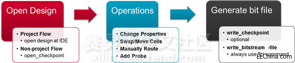

ECO的实现流程如下图所示:
第一步所指的Design通常是完全布局布线后的设计,如果是在工程模式下,可以直接在IDE中打开实现后的设计,若是仅有DCP文件,不论是工程模式或是非工程模式产生的DCP,都可以用open_checkpoint命令打开。
第二步就是ECO的意义所在,我们在布局布线后的设计上进行各种操作,然后仅对改动的部分进行局部布局/布线而无需整体重跑设计,节约大量时间的同时也不会破坏已经收敛的时序。
第三步就是产生可供下载的bit文件了,此时必须在Tcl Console中或是Tcl模式下直接输入命令产生bit文件,而不能使用IDE上的“Generate Bitstream”按钮。原因是后者读到的还是ECO前已经完成布局布线的原始设计,生成的bit文件自然也无法使用。

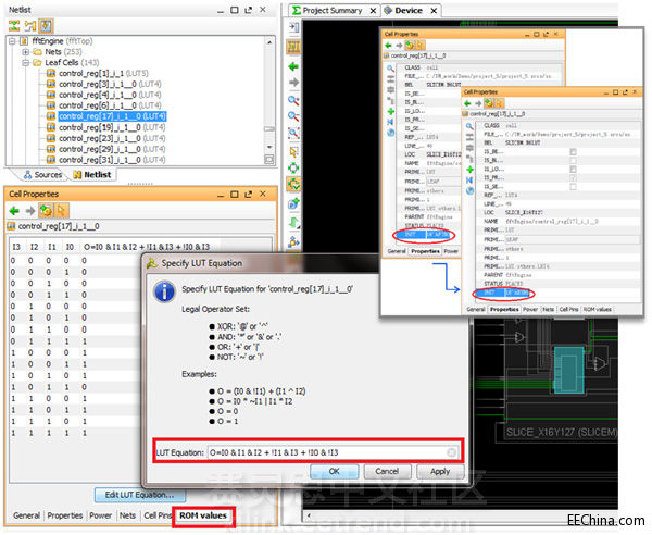

比如要修改寄存器的初值INIT或是LUT的真值表,用户只需在Vivado IDE中打开布局布线后的设计(Implemented Design),在Device View中找到并选中这个FF/LUT,接着在其左侧的Cell Properties视图中选择需要修改的属性,直接修改即可。

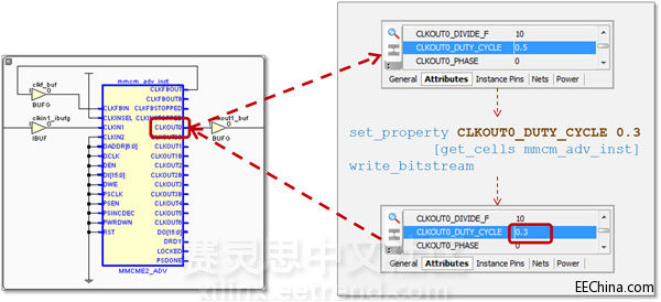

除了对FF/LUT的操作外,很多时候我们需要对MMCM/PLL输出时钟的相移进行修改。对于这种应用,用户也无需重新产生MMCM/PLL,与上述方法类似,可以在布局布线后的Device View上直接修改。

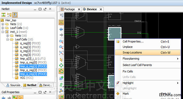

具体操作方法也相当简便,要互换cells位置的情况下,只要在Device View上选中需要的那两个cells,如上图所示的两个FFs,然后右键调出菜单,选择Swap Locations即可。若要移动cells则更简单,直接在图中选中FF拖移到新的位置即可。

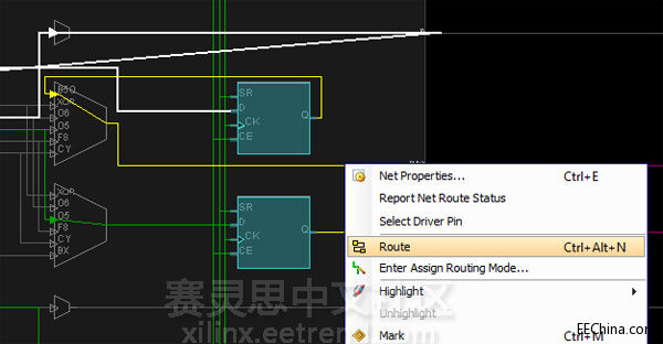

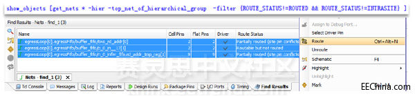

当用户移动或改变了cells的位置后会发现与其连接的nets变成了黄色高亮显示,表示这些nets需要重新布线。这时候需要做的就是在图中选中这些nets然后右键调出菜单,选择Route进行局部布线。

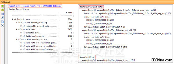

局部布线后一定要记得在Tcl Console中使用report_route_status命令检查布线情况,确保没有未完成布线(unrouted)或是部分未完成布线(partial routed)的nets存在。给这个命令加上选项则可以报告出更细致的结果,如下图所示。
如果换个稍复杂些的Tcl命令配合图形化显示,更加直观的同时,也可以方便右键调出命令进行针对性的局部布线。

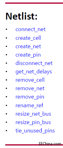

在UG835中把Vivado支持的Tcl命令按照Category分类,这些列于Netlist目录下的命令就是实现ECO需要用到的那些。

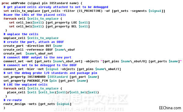

通常涉及到增减cells的ECO基本分为三步实现:首先用create_cell / create_net 等创建相关cell和/或net,然后用disconnect_net / connect_net 等命令修正因为cell和net的改动而影响到的连接关系,最后用route_design加选项完成局部布线。
不同的Vivado版本对此类ECO修改有稍许不同的限制,例如在2014.1之后的版本上,需要在改变cell的连接关系前先用unplace_cell将cell从当前的布局位置上释放,在完成新的连接关系后,再用place_cell放到新的布局位置上。
具体操作上可以根据Vivado的提示或报错信息来改动具体的Tcl命令,但操作思路和可用的命令相差无几。
这是一个在Vivaod上实现probe功能的Tcl脚本,已经写成了proc子程序,简单易懂。可以直接调用,也可以做成Vivado的嵌入式扩展命令。调用其生成probe只需先source这个脚本,然后按照如下所示在Tcl Console中输入命令即可。
Vivado% addProbe inst_1/tmp_q[3] D9 LVCMOS18 my_probe_1
该脚本已经在Vivado2014.3和2014.4上测试过,一次只能完成一个probe的添加,而且必须按照上述顺序输入信号名,管脚位置,电平标准和probe名。因为不具备预检功能,可能会碰到一些报错信息而导致无法继续。例如选择的信号是只存在于SLICE内部的INTRASITE时,则无法拉出到管脚。再比如输入命令时拼错了电平标准等,也会造成Tcl已经部分修改Vivado数据库而无法继续的问题。此时只能关闭已经打开的DCP并选择不保存而重新来过。

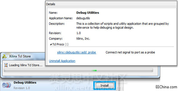

经过了两年多的发展,在Vivado上实现ECO已经有了多种方式,除了前面提到的图形化上那些可用的技巧,还有用户自定义的Tcl命令和脚本等。随着Xilinx Tcl Store的推出,用户可以像在App Store中下载使用app一样下载使用Tcl脚本,简化了Tcl在Vivado上应用的同时,进一步扩展了Tcl的深入、精细化使用,其中就包括Tcl在ECO上的应用。
目前Vivado 2014.4版本上新增了很多有用的脚本。安装好Vivado后,只需打开Tcl Store,找到Debug Utilities,点击Install,稍等片刻,即可看到一个add_probe的Tcl proc被安装到了你的Vivado中。
这个add_probe是在上述addProbe例子的基础上扩展而来,不仅可以新增probe,而且可以改变现有probe连接的信号。此外,这个脚本采用了argument写法,点击程序可以看help,所以不一定要按照顺序输入信号、电平标准等选项,输错也没有问题。另外增加了预检和纠错功能,碰到问题会报错退出而不会改变Vivado数据库,效率更高。
此外,Tcl Store上还有很多其它好用的脚本,欢迎大家试用并反馈给我们宝贵意见。虽然里面关于ECO的脚本还很少,但我们一直在补充。此外Tcl Store是一个基于GitHub的完全开源的环境,当然也欢迎大家上传自己手中有用的Tcl脚本,对其进行补充。
