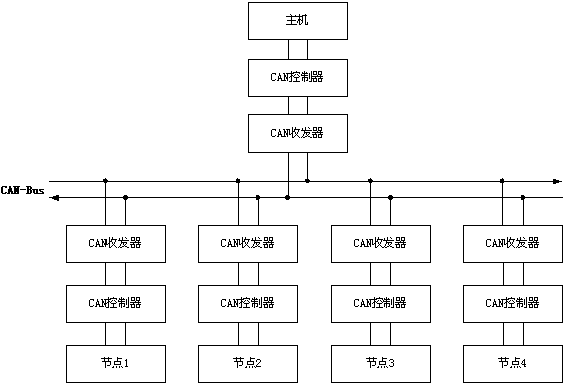

图1-1为一个CAN总线应用系统,主要有主机和各节点组成,主机和节点之间通过CAN收发器及CAN控制器相连,单个节点包括一个单片机控制器、一个CAN收发器和一个CAN控制器。其中一个典型的应用是:主机接收各节点发送的现场数据,如现场温度、电流或压力等参数,主机经过综合计算、判断作出相应的控制命令,这些命令将通过CAN总线传送至各节点。各节点由单片机作为控制器,它用于采集现场的各项参数,并执行主机发送的各项命令,这些命令将最终传送至各执行机构,如阀门、电机或泵等。
                                                         图1-1 CAN总线应用系统

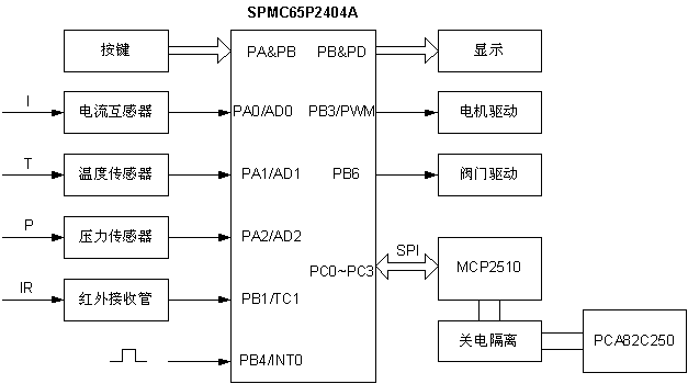

在工业控制中,通常需要进行电压、电流、温度等信号的实时采集、可靠传输和实时显示,实现了PC端对CAN智能节点的有效控制。为了达到工业控制上这些控制要求,CAN总线上的节点通常需要有微控器作为节点的主控器。主控器完成现场各项参数的采集、响应相关的外部事件、接受外部按键命令、产生驱动信号、显示相关参数及与CAN总线控制器通信。图3-1为SPMC65P2404A作为节点控制器,各个部件的连接示意图。
点击看原图
                                                     图 3-1 智能节点示意图
数据采集部件:
在工业控制现场,通常会有各类传感器,如电流互感器、温度传感器压力传感器等,将现场的电流、温度及压力等参数转化为模拟电信号,这些模拟信号输入MCU中的A/D转换器,最终得到可传输的数字信号。SPMC65P2404A具有8通道10位精度的A/D转换器,并可以选择内部或外部参考电压,能够满足多通道、高精度的模数转换。
现场人机交互部件:
人机交互部件可以实现工作人员在现场对某个节点进行操作控制,人机交互部件包括键盘、红外遥控器、LEDLCD显示。比如,显示模块可以实时显示现场参数,工作人员操作键盘或遥控器上的某些按键,可以启动电机或电阀门等执行机构,使系统达到预设定的效果。SPMC65P2404A具有多组捕获功能,使用捕获功能,可以很方便的实现红外信号解码。
快速响应外部突发事件:
在工业控制现场,突发事件保护机制非常重要。对现场的突发事件实行快速响应,并做出保护动作将使控制现场更安全。在节点设计中,可以使用MCU快速响应外部中断,在MCU的中断程序中,切断驱动信号的输出。SPMC65P2404A能够响应4个外部中断,并且每个外部中断可以设定为非屏蔽中断或屏蔽中断。
产生执行机构的驱动信号:
工业控制现场会有多种执行机构,如电机、电阀门等,正对各种每种执行机构,MCU会输出相应的驱动信号,以控制这些机构。SPMC65P2404A具有2路12位的PWM输出能力,有2路比较输出功能,同时,每个I/O口都具备驱动LED的能力。利用SPMC65P2404A的这些功能,并配合相应的驱动电路,就可以有效控制电机、电阀门等。
节点通信连接:
在智能节点的设计中,需要使用CAN控制器及CAN收发器,作为主控器与CAN总线之间的连接媒介。本智能节点使用MCP2510作为CAN控制器和PCA82C250作为CAN收发器。它们之间的连接是:MCU主控器通过SPI总线与CAN控制器通信,CAN控制器通过光电隔离器件与CAN收发器连接。SPMC65P2404A内部集成SPI总线,SPI总线支持全双工同步传输,具有主、从两种模式,最高通信速率为2Mbps。CAN控制器MCP2510也具备SPI总线。

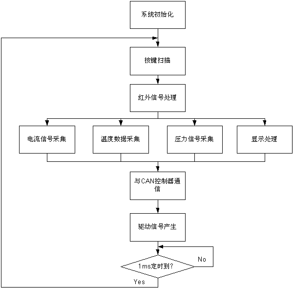

智能节点程序包括主程序和中断程序两部分,主程序处理常规的数据采集及控制操作,中断程序则处理异常事件及红外信号解码。
主程序包括系统初始化、按键扫描、红外信号处理、显示处理、电流信号采集、温度数据采集、压力信号采集、与CAN控制器通信、驱动信号产生等模块。程序流程图如图4-1所示:
点击看原图
                                                     图 4-1 主程序流程图
主流程采用分时结构,在每个不同的时间片进行不同的工作。对主程序的循环时间实行定时,使得主程序每1ms循环一次。
