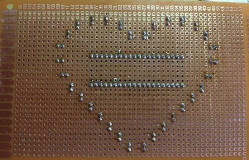

图 2  “心”型LED 焊接布局图

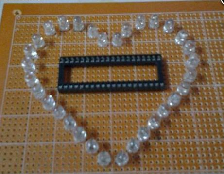

说明:焊接前,先将全部的LED灯布局好后,看看效果,然后先焊接单片机最小系统,后焊接LED灯。
图 3 “心”型LED 焊接正面布局图

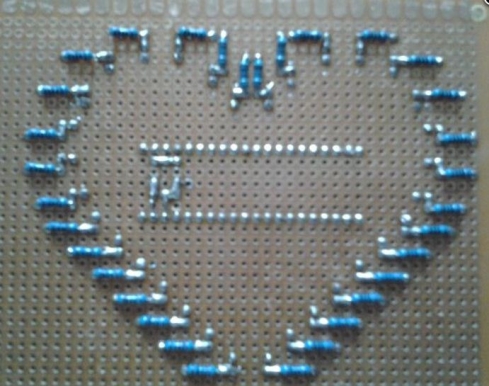

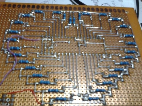

图 4 “心”型LED 焊接电阻图
说明:本人用直插电阻直接在万能板背面焊接,同时晶振和瓷片电路都焊接于单片机插座内,同时本人用的LED灯为红,黄,兰,绿相互焊接!
图 5 “心”型LED 焊接背面完成图
说明:LED灯负极全用焊锡丝连接到单片机端口,建议初焊者用导线连,因为对于初焊者,焊锡丝非常不好连接,而且漂亮!

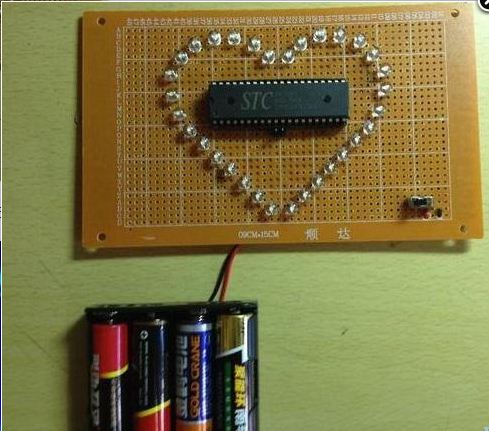

焊接时注意:焊接完电阻后,千万要布好局后才焊接负极连接MCU端口,毕竟我们要追求完美的“心”呀!再说了,焊接好了,正面为“心”型,背面也是完美的“心”型,才能算真心,才算浪漫呀!
图 6 “心”型LED 焊接正面完成图
说明:电源由4个5号电池提供,焊接时,千万别焊反正负极,要不然MCU芯片就被烧了!

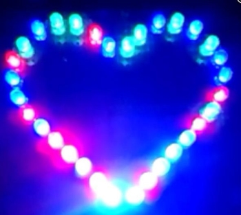

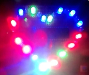

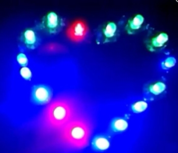

焊接完后,是该见证奇迹的时候了,下完程序后,如图 7, 8, 9
“心”型LED灯程序,请点击这里下载
图 7 “心”型LED 灯效果图
图 8 “心”型LED 灯效果图
图 9 “心”型LED 灯效果图
