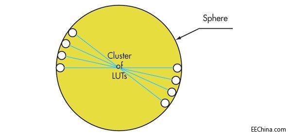

可以用空间类推法来描述低层。假设所有的LUT都位于球体表面上,任何两个LUT互连都必须穿过球体中心,则无论两个LUT位于何处,互连导线的长度始终相同。(图2)。
图2:描述低层空间类推法。

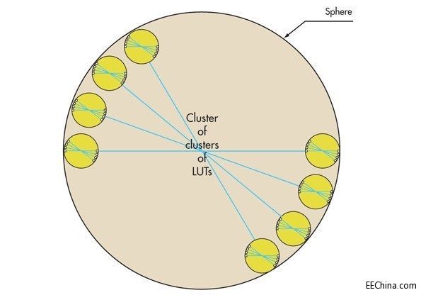

上述类推法延伸到更高层级,LUT集群可以分布在更大球体的表面上,并采用相同的方式互连(图3)。这基本上是一个重复相同模式的分形图,从外到内或从内到外移动。高层通过专利结构互连叠块,提供类似于低层固有的优势。
图3:高层级空间类推法。
高层通过微小的交互开关矩阵(有些类似于片上网络(NoC)架构)互连叠块,因此使该结构有别于传统网格互连网络。这种方法可以确保布线可预测、快速和无拥塞。

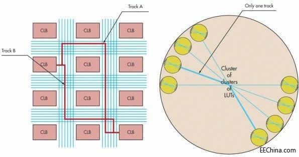

与商用FPGA的结构相比,定制方法可以确保时序的确定性和可重复性。该方法消除了布局约束,确保实现简单的布线和快速的编译(图4)。
图4:商用FPGA与定制的对比。
多层互连网络对高容量进行权衡,现可用于最大的FPGA,并支持快速和无拥塞的FPGA布局和布线(P&R)。可以在约五分钟内对一个定制FPGA进行布局布线。即使将最大FPGA的填充率降低至50%或以下,P&R仍可能需要几个小时。

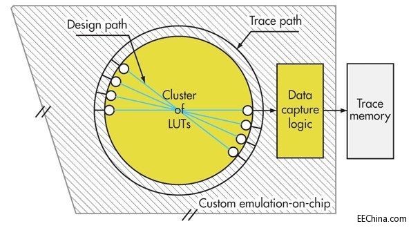

第三个创新涉及定制方法的集成设计调试功能。该方法是基于在芯片内部实施的实时智能数据捕获和安装在仿真板上每个芯片旁边的跟踪存储器,可以确保监控DUT的所有单元。这是通过构造而非编译内部探头实现的。并且还避免了硬件仿真速度下降。
通过将所有LUT和嵌入式存储器输出连接到硅中片上信号探测电路实现全面监控,无需在编译时进行布线。探测电路依次将探测数据定向到快速内存芯片库,该库耦合到安装在仿真板上的定制片上硬件仿真器器件。这样就可预留布线资源来构建设计图片,提高可重新配置硬件的效率(图5)。
图5:预留布线资源来构建设计图片,提高可重新配置硬件的效率。
通过集成触发机制和带图形路径浏览器的内置逻辑分析仪来增强设计调试功能,以加快识别难以发现的缺陷。默认情况下,片上硬件仿真器启用了触发寄存器、强制与解除(force/release)、内存/寄存器读写以及断点保存与恢复。
