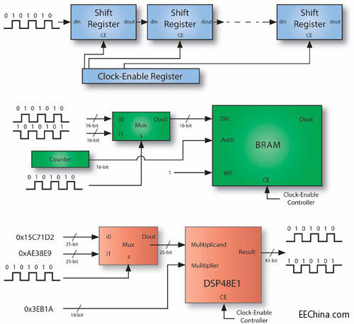

我们设法让实现方案尽可能的简单,以避免生成作为逻辑使用的s l i c e LUT,因为我们无法对其功耗进行控制。实现slice 寄存器最简单的方法是将它们组合为移位寄存器模块。图1a中的方框图给出了slice 寄存器的实现方法。 这里需要注意一个简单的问题,当我们尝试创建slice 寄存器时,综合工具常常将slice LUT 作为32 位移位寄存器(SRL32)使用,而不是使用slice 寄存器。您也可以利用以下VHDL 属性来强制综合软件使用slice寄存器:
图1 – 实现方案方框图:(a)slice寄存器、(b)Block RAM和(c)DSP slice
LogiCORETM 模块存储器生成器创建作为单端口RAM 的Block RAM。将一个数位持续翻转的16 位字不停写入激活BRAM 的随机地址中,从而使它们保持被占用状态。图1b 是单个BRAM 组件的方框图。同样,我们使用DSP slice 将一个25位被乘数与一个18 位乘数相乘,得到一个43 位输出, 这就是单个DSP48E1 可以处理的最大字宽。所有DSP 组件的被乘数会被定期修改,从而使DSP 消耗动态功耗,如图1c 所示。然而,综合工具试图在综合过程中删除资源,因为这些模块的输出未与任何输出引脚连接。您可以使用以下属性使资源保持不变:
在该方案中,您可通过控制时钟使能信号来激活资源。时钟禁用后的资源只消耗非常小的功耗,可在设计中忽略不计。具体来说,具有100%翻转率的50 个DSP slice 的功耗为0.112 瓦,而当它们的时钟使能信号取消断言时功耗为0.001 瓦。不同使用率下的结果几乎相同。因此,每个资源组件都由时钟使能信号通过串行通信进行控制的设计无需采用新的设计和实现步骤即可立即仿真出改变使用率时的情况。

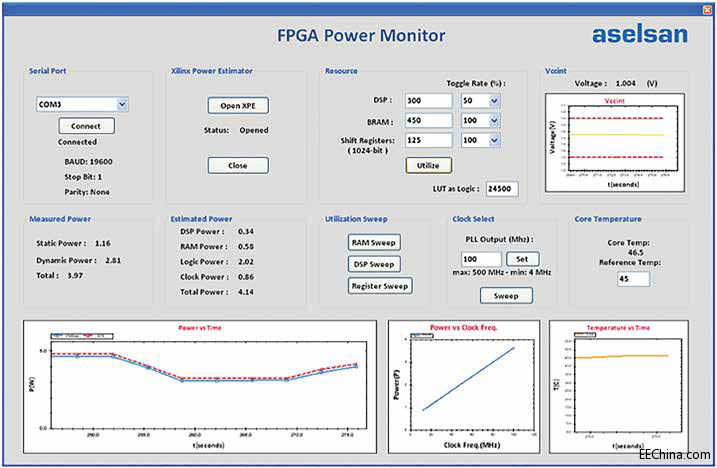

图形用户界面可用来与FPGA 器件通信,以改变上述参数。图2 给出了GUI 的屏幕截图。我们首先通过标准UART 利用其中一个可用端口连接到器件。然后,我们打开赛灵思功耗估计器将估计值与测量值进行比较。GUI 立即为使用默认参数值的估计功耗和实际功耗绘制功耗与时间关系图。您可在相关面板中修改这些参数,并在资源(Resource)面板中利用翻转率指定所用的slice 资源数量。使用扫描(Utilization Sweep)面板在等间隔下从0% 至100% 扫描特定资源的使用率,并利用每个间隔的测量功耗值绘制功耗与使用率关系图。
图2 – 我们的图形用户界面
同样,您可在时钟选择(Clock Select)面板中改变MMCM 的输出并扫描时钟频率。在下一栏的Vccint 面板中可测量和连续绘制出FPGA 芯片的电源电压。同时,内核温度(Core Temperature)面板显示并绘制出内核温度。用户可在提供的对话框中输入参考温度以改变结温。
您可利用集成在KC702 开发板上的德州仪器(Texas Instruments)UCD9248 数字PWM 系统控制器测量电源的电压和电流电平。这种用于电源转换器的多轨和多相位PWM 控制器支持电源管理总线(PMBus)通信协议。其PWM 信号可驱动用于调节Vccint 电源电压的UCD7242 集成电路。一组PMBus 命令可用于配置IC功能。UCD7242 包含片上电压与电流感应电路,并与UCD9248 进行通信。我们的GUI 软件不断向该器件发送相应的PMBus 命令,同时接收标准PMBus 数据格式的DC/DC 转换器的电压和电流值。然后,我们将收到的字节转换为实际数值,并获得电源的电压和电流电平。
在高温下运行复杂、拥塞的设计可能会扰乱电源电压电平。不幸的是,FPGA 芯片对于输入电压的容差范围较小。超过该电平范围会导致芯片上的功能失效或者永久损坏。因此,您在设计完开发板后,还需要测试严苛工作条件下电压电平的稳定性。Vccint 面板可用来观察和验证设计开发板的电源系统是否能够承受高温下进行高速处理时的电压变化。

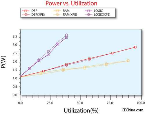

通过最初将资源使用率从零至设计最大值扫描的设计实现可观察Kintex-7 器件的功耗行为。图3 给出了扫描一种资源类型的使用率过程中功耗的变化情况。直线和虚线分别代表实际功耗测量值和XPE 的估计值。我们可以看到即使在使用率和功耗处于高值时两条曲线依然靠得非常紧密。
图3 – 在这个功耗与使用率关系图中,直线代表实际的功耗测量值,虚线代表XPE的估计值。
这些结果表明赛灵思功耗估计器计算值与实际测量值一致,可以准确地预测功耗。此外,我们还可以断定我们推荐的方法能够起到预期效果,并且可以作为XPE 的替代方案。更好的选择是将两种方法结合使用。同时采用XPE 和我们的方法来测试设计可对结果进行双重检查,确保您在XPE中修改数字时不会犯任何错误。例如,如果您没有在XPE 中正确输入时钟的平均扇出数字,或者误解了一个概念并错误填写对话框,那么得到的示意图就无法重合,即表明有错误存在,这样您就可以校正输入值,防止出现误导性的估算结果。
