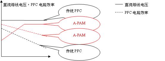

在调节功率因数时,[A-PAM]技术主要有以下特点:
·    直流母线电压可变
·    系统综合效率可调节

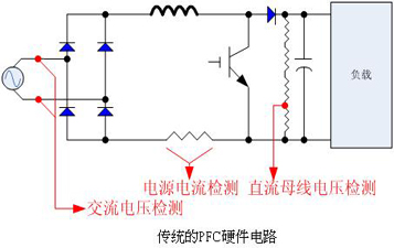

       基于A-PAM,用户可以精确控制直流母线电压的输出值,在保证系统综合效率的前提下,提供足够的直流母线电压。与传统PFC相比较,A-PAM可以限制直流母线电压的输出值,PFC电路效率也比较高。
       通过限制直流母线电压,客户可以选择更低耐压等级的滤波电容器,实现更低的系统成本。例如在单相220V供电系统中,传统PFC的输出直流电压一般在350V-390V,系统设计者会选择459V 耐压的滤波电容器。采用了A-PAM技术后,可以实时的根据负载的变化把直流母线电压限制在最高340V±1V,系统设计就可以选择400V 耐压的滤波电容器,降低了系统的硬件成本。
另外,A-PAM技术不需要检测交流电压过零点或者幅值的硬件电路,进一步降低了系统成本。

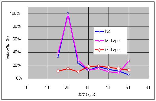

G-type力矩控制
       在G-type力矩控制作用下,系统振动达到最低,从而保证系统在低速下平稳、正常运转,扩大了系统实际运行的低频范围。通过下图可以看出,G-type力矩控制可以在低于30rps时大幅降低系统振动。
各种力矩控制作用下,系统震动振幅在各个转速下的比较图

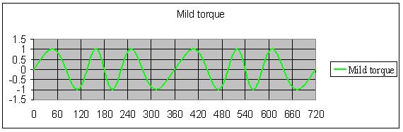

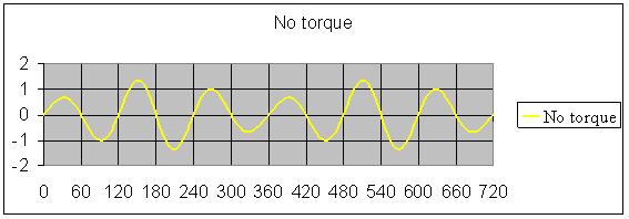

M-type力矩控制
        在M-type力矩控制作用下,变频器输出恒定的力矩,电动机相电流波形峰值下降,降低了谐波与功率损耗,降低了系统噪音。下图为M-type力矩控制时的电动机相电流波形与没有力矩控制是的电动机相电流的比较。
没有力矩控制时的相电流波形
M-Type力矩控制时的相电流波形

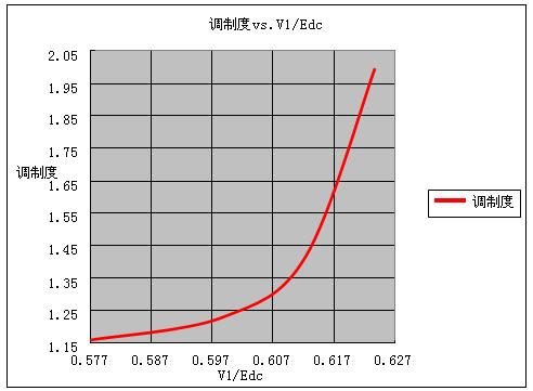

过调制技术
        λ-算法中应用了过调制技术,与A-PAM技术相配合,提高直流母线电压的利用率。过调制会带来谐波失真。为了克服这一缺陷,λ-算法中限制谐波失真度低于10%,通过精准的计算调制度与输出电压和直流母线电压比值之间的关系,λ-算法开发了独创的过调制算法。如下图所示如果不应用过调制技术,最大调制度只能到1.15。
在保证谐波失真度低于10%的情况下,应用λ-算法的过调制技术,调制度最大可以达到2。
