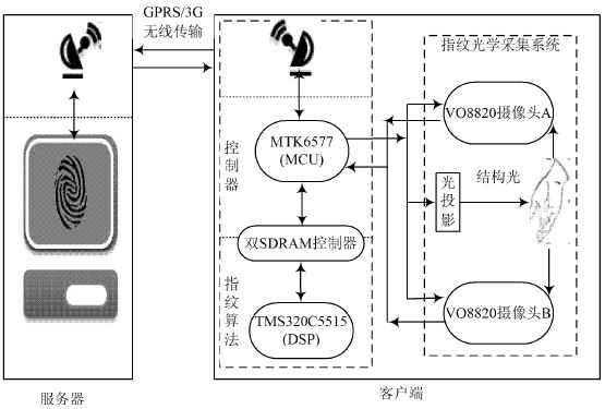

3D指纹识别系统采用了客户端/服务器(C/S)模式,如图2所示。服务器作为数据库管理中心,主要接收客户端的传输请求,解析指纹数据包的命令和建立数据库反馈识别结果。
客户端主要包括控制单元、指纹算法实现单元和信息采集单元三部分。控制单元完成三大功能:与服务器交互进行结果反馈、控制光学采集系统获得数据、与指纹算法核心有效沟通处理数据;指纹算法单元则进行复杂的图像处理;信息采集单元接收控制核心的控制命令,瞬间实现指纹采集并传输数据。本设计以双核MTK 和DSP 为双控制核心取代以往的单一内核,功能分离、权责分明,系统的实时性、稳定性以及开放性得到大大的提高。如图2 所示,MTK6577 芯片内部的双核CPU可以完美地实现控制与传输功能分离,TMS320C5515型DSP分担复杂的图像处理事务。
图2 实时3D指纹识别系统的结构图

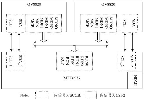

MTK6577 采用标准的移动应用处理器接口(Mobile Industry Processor Interface,MIPI)协议,方便了用户开发影像方面的应用。本文所设计的系统运用了MTK6577芯片自带的高速照相机串行接口(Camera serial interface,CSI)与相机模块OV8820 进行数据通信,并采用了串行相机控制总线(Serial Camera ControlBus,SCCB)控制相机进行采集事务,如图3所示。
图3 双目视角的硬件接口
3.2 双控制核心协同接口设计
双目视角的3D 指纹识别系统采用了双核心的模式。考虑到指纹识别系统需要完成图像采集、处理、存储并与服务器进行传输等事务,本系统中采用了两片由Micron公司生产的SDRAM存储器MT48LC16M16A2,通过Altera公司的CPLD 芯片,形成大容量双动态的数据存取方式,协同双控制核心的工作事务,如图4所示。MT48LC16M16A2 存储器片是一款具有256 MB 的大容量,位宽为16 b,4 个大小为4 MB 大小的存储Bank,不但片内Bank间可以实现乒乓式数据存取,而且片间的乒乓式数据存取,极大方便指纹采集与处理、暂存与传输等事务交替运行。
图4 双控制核心协同接口

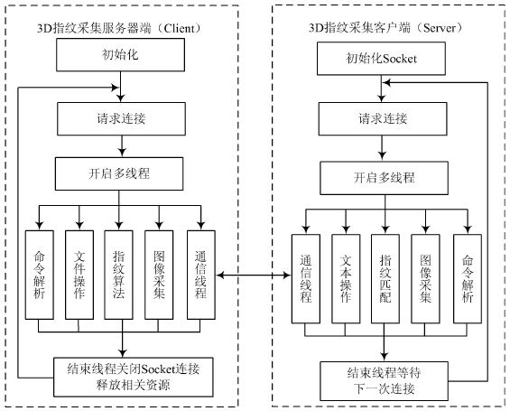

整个基于双目视角的3D指纹采集系统软件的设计主要包括客户端模块、服务器端模块和C/S结构下的协同开发三部分,系统软件框架如图5所示。
图5 系统软件框架
4.1 客户端模块设计
客户端模块基于Android平台进行开发的。在Android平台的应用层、应用框架层、组件库层和虚拟机等应用框架的基础上,开发了3D 指纹采集系统的指纹算法、图像采集等应用层的程序;在Android平台的Linux内核层经过可裁剪处理,改进双摄像头、增加结构光协同事务等硬件驱动。
客户端模块工作时,会请求与服务器连接,然后开启多任务多线程,监测采集事务,进行存储,指纹数据处理后,启动通信线程,发送至服务器,等待服务器匹配响应命令。
4.2 服务器端模块设计
服务器端模块设计基于Java语言进行开发的,功能的实现采用报文侦听方式。如图5所示,当服务器启动时,首先加入到一个组播地址中,然后初始化Socket,并对规定的端口进行侦听。在客户端与服务器端连接请求并双方握手成功后,即进入等待请求解析命令等状态,可以接收客户端面的指纹数据,响应客户端的指纹匹配任务,根据匹配结果反馈给客户端。
