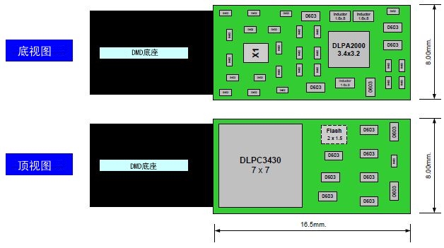

DLP Pico芯片组配备了小型、高效的控制器和支持集成式可靠系统的PMIC/LED驱动器,具有尺寸小、功耗低的特点。控制器仅为7mm×7mm,PMIC仅为3.4mm×3.2mm(参见图10,电路板布局示例)。DMD与控制器组合的典型功耗为150mW~300mW,具体取决于阵列大小和分辨率。图11显示了采用DLP技术解决方案的近眼显示器应用的典型系统框图。

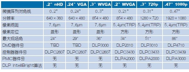

表2中的芯片组非常适合近眼显示器应用。
表2,适合近眼显示器的芯片组
最大视场角: (1)假定为5mm光瞳直径的理想光学设计,且TRP为F/1.7,VSP DMD为F/2.5

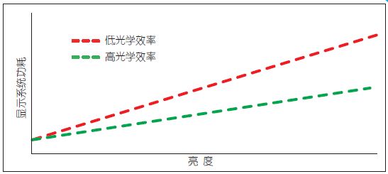

光学效率的优势使得DLP技术尤其适合更高亮度的近眼显示应用,如透视与更大视场应用。随着亮度的增加,DLP系统的功耗优势也更加明显(图12)。
图12:随着亮度的增加,光学效率高的系统功耗也随之降低

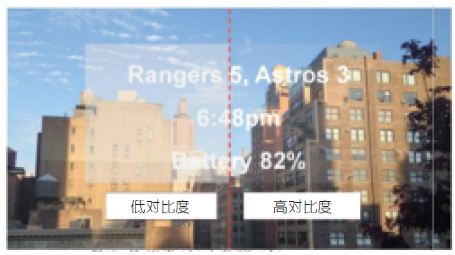

● 高对比度—在最佳光学设计中,DLP技术支持的对比度超过2000:1,能够为沉浸式显示器提供深黑色,为增强现实显示器提供高度透明的背景(参见图13)。
图13:低对比度(左)与高对比(右)
