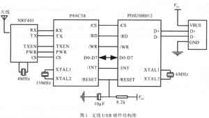

本文设计的无线USB方案的硬件结构如图1所示。
微控制器MCU采用PHILIPS的P89C58UBP,具有32k EEPROM、256 Byte RAM和三个定时/计数器,最高时钟可达33MHz。MCU的串口与 nRF401的RX、TX直接相连,TXEN(发送接收控制)、PWR_UP(芯片挂起)、CS(发射频率选择)分别由MCU的I/O脚控制。 PDIUSBD12接在MCU的数据总线上,中断引脚/INT接在MCU的中断输入上。PDIUSBD12会对USB总线上的数据自动进行处理,将事件写入自身的中断寄存器,并拉低/INT通知MCU。MCU响应中断,并读取中断寄存器的内容进行判断处理。如果是要求数据发送,则将数据通过串口发往nRF401,由其发射出去。同样nRF401接收到数据后触发串口中断, MCU响应中断将数据送入USB总线。整套系统使用USB总线供电。

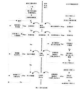

该系统的软件设计包括P89C58UBP中的固件设计和微机端的通信软件设计。其中,固件部分的流程图如图2所示。
后台D12中断服务程序和nRF401中断服务程序与前台主循环程序之间的数据交换,通过事件标志和数据缓冲区来实现。后台中断服务程序由中断触发,通过标志位与主模块通信。主模块循环扫描各标志位,对相应的标志位做出处理。例如,nRF401 接受到有效数据后,送入串口触发串口中断,进入nRF401中断服务程序,将数据接收后放入数据缓冲区,然后设置UART_DATA标志,退出子模块。主模块查询到UART_DATA被置位,则调用 writendpoint()程序将数据发往PC。
值得注意的是,nRF401在接受状态下即使没有数据接受,也会有随机码输出。因此需要在所需传输的数据前加入标识头,如55AAH。当检测到从串口进入的数据为55AAH时,再开始有效数据的接受。
