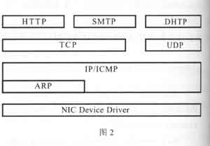

2.3 Internet协议栈
Internet协议栈是SX52BD虚拟外设的一个重要的实现,是基于 SX52BD的应用系统实现与Internet互联的基础。SX52BD可以运行流行的各种互联网协议栈,如HTTP、SMTP、POP3、TCP、UDP、ICMP、IP及PPP,还可以实现Ethernet (IEEE802.3)协议。
由于以太网作为物理非常普及,目前大部分的局域网都使用以太网。图2所示为用汇编语言实现的以太网协议栈,即 TCP/IP软件的四层抽象分层:最底层,是专门用来传输IP包的物理层,即 NIC设备驱动程序;向上一层,是网络层,负责数据在网上的端到端传输;再向上,是我们熟悉的 TCP,UDP的传输层,一般的应用程序都是建立在传输层上的,例如Web服务、简单邮件服务;在应用层,用户可以选择HTTP,SMTP,DHTP中的任意一种作为单片机系统与Internet远程管理终端之间的通信协议,例如,用HTTP 协议可以构造Web服务器,用SMTP协议可以构造邮件服务的客户端。
对应图1所示的硬件平台,其运行的协议栈结构如下:应用层 HTTP;传输层 TCP;网络层 IP/ICMP;物理层 Ethernet NIC Driver。

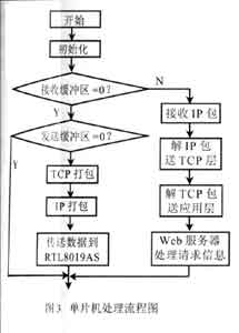

2.4 工作流程和软件设计
RJ45为单片机系统与局域网的接口。RTL8019AS是处理以太网协议的,它使此系统可以直接通过RJ45连到以太网上。其数据的流向为:请求信息从局域网中来,通过RJ45送到 RTL8019AS,处理后的数据包送入SX52BD协议栈,由协议栈对数据包进行解析,得到原始请求信息。请求信息再经过SX52BD的处理,产生回复信息。回复信息到以太网的过程与上面正好相反。
整个系统的软件流程如图3所示。
