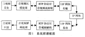

系统原理框图如图l所示。
他由9个模块组成,音视频采集和压缩处理由视频采集卡硬件完成,采集卡通过附带的SDK函数接口和网络传输模块之间通信,当视频采集卡完成视频捕捉和压缩处理后,RTP协议封装模块对数据块进行封装和排序,然后交给UDP网络传输模块在IP网络上传输;对于接收端所做的工作和发送端基本类似,只是负责把网络传输过来的音视频资料包重组和译码回放出来。

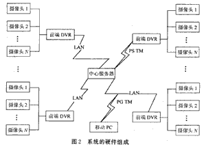

图2所示是整个系统的硬件组成,包括摄像头、前端采集计算机和中心服务器3个主要部分,前端采集计算机中装有视频采集卡,根据采集卡的路数多少可以配备相应数量的摄像头。
