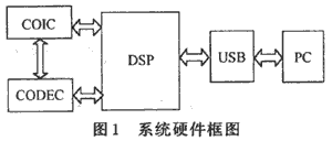

本设计由DSP构成核心控制器,控制对象是USB,CODEC和COIC。图1是整个系统的硬件框图。
