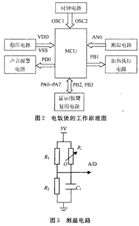

电饭煲的工作原理如图2所示。通电后,系统进入待机状态,此时系统可接收用户的功能选择,用户所选功能通过显示电路显示出来,当用户按下确定键时,MCU开始对温度进行监测,对各种功能进行相应的加热控制,直至功能结束时,发出声音报警提示。

(1)MCU
MCU是电饭煲的核心部分,完成数据采集、输入、处理、输出、显示等功能。
(2)测温元件

(3)加热执行电路
MCU通过PBl输出方波控制信号,通过电容偶合、整流后送到三极管的B极,放大后驱动继电器工作。这样有方波输出时,继电器接通发热盘电源,没有方波输出时,则断开发热盘电源。而方波信号是MCU正常工作时才可输出,当单片机死机时,就不可能输出。也就是说,当单片机受到严重干扰死机时,PBl不可能输出方波,发热盘的电源会自动断开。这样就可确保系统的安全性。
(4)声音报警电路
MCU通过PD0口输出方波信号,通过三极管放大,驱动交流翁鸣器发出声音报警。
(5)显示按键复用电路
显示电路用分时扫描方式输出,3个公共口7个显示段,形式3×7显示输出。按键复用7个显示段中的4个。当扫描按键时,将全部显示关掉,并把以按键相联的I/O口设置为输人口,当扫描结束后,再改为输出口。
(6)时钟电源电路为MCU产生必要的工作条件,用于提供MCU工作所需要的时钟和电源。

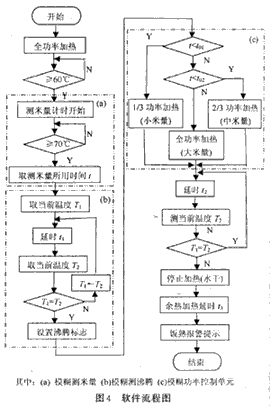

模糊控制的软件流程如图4所示。
在图4中,t1,t2,t3,t01,t02是时间参数,要根据电饭锅的不同功率进行设定,其中t01< t02。
在典型的750W电饭锅应用中取值如下:
t1=2 min,t2=30 s,t3=5 min,
t01=4 min,t02=8 min
主要步骤说明如下:
(1)通电加热后,采用全功率加热至60度,进人(a)。
(2)(a)阶段:记录加热电饭锅胆从60-70度所需时间t,t是与锅内米和水的质量成正比的;
(3)(b)阶段:以t1为时间单位,测量起止温度T1,T2当T1=T2时为沸腾状态;
(4)(c)阶段:根据(a)测米量所得到的时间t,和设定的参数t01,t02做比较,选择适当的加热功率进行加热;
(5)以t2为时间单位,测量起止温度T1,T2,当T1=T2时为水干状态,停止加热;
(6)用余热加热米饭t3,时间,最后饭熟报警提示。
