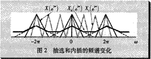

图2所示粗线为M=2的抽选信号频谱,粗实线为M=2的抽选信号频谱,可以看出,抽选后信号的频率成分均为原来的2倍,所以能实现升调。为防止抽选后频谱混叠,抽选前必须作抗混叠数字低通滤波,截止频率为π/M。
再看看内插的频谱变化。内插时域表示成
Xi[n]={x[n/L,n=O,±L,+2L,+3L, ... (4)
0, 其它
表示每两个采样值中插入L-1个零,整个信号长度增加为L倍。内插后信号频谱和原信号频谱间的关系为
Xi(ejω)=X(ejLω) (5)
图2虚线所示为L=2的内插信号频谱,可以看出,所有频率成分均为原信号的1/2,所以能实现降调。为不产生镜像频率成分,内插后必须作反镜像数字低通滤波,截止频率π/L,也可用线性内插取代插零,而无须反镜像滤波。
