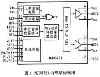

NJU8721芯片内含上电复位电路、同步电路、串行音频数据接口、控制电路、8f。过采样数字滤波器、6阶32fsΔ-∑与PWM电路以及左/右声道输出级等电路,图1所示是其内部结构框图。

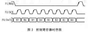

当控制模式选择在串行控制时,可用控制寄存器设定各种模式。控制数据将从F2/SCK的上升沿引入,同时在Fl/REQ的上升沿被置位并进入控制寄存器。在F1/REQ上升脉冲到来之前,最后8位数据有效。图2为控制寄存器的时序图。

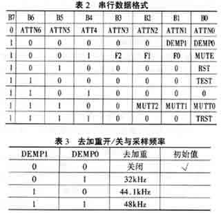

表2所列是NJU8721的串行数据格式。现对其中的具体含义介绍如下:
(1)ATYN6-ATTNO
当B7为"0"时,B0-B6可用于设定衰减数据。衰减值(ATF)为:
ATT=DATA-121
式中:DATA为衰减点的衰减值,式中的单位为dB,该衰减器共设107阶(步)。
(2)DEMP0和DEMPl
DEMP0和DEMPl用于控制去加重开/关和采样频率,具体控制方法如表3所列。
(3)MUTE
MUTE用于控制静音操作,当MUTE为0时,静音操作关闭,为1时开通。芯片默认状态为静音关闭。
(4)F0、F1和F2
F0、F1、F2与FO/DATA、F1/REQ、F2/SCK脚的控制方法相同,其主要作用是选择数字音频接口格式,具体操作如表4所列。
(5)lIST
当复位端lIST为"厂时,复位接通,当RST为"0"时,复位截止。
(6)TRST
当TRST为"厂时,数据总线接通;当TRST为"0"时,数据总线设置关闭。
(7)MUTY2-MUTF0
MUTF2-MUrlT0用于设定衰减器过渡时间。具体的设定方法如表5所列。

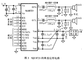

NJU8721的典型应用电路如图3所示。其中3.3V电源电压加至IC的20脚,开关电压调节器输出的3.3~5.25V的稳定电压分别加到IC的5脚和6脚,从而为输出驱动器电路提供DC偏置。数字音频数据从12脚-15脚输入后,即可通过IC的1脚、9脚、10脚和16-19脚输入模式控制信号。在IC的4脚和7脚上的PWM信号分别经LC滤波器转换后可产生模拟音频信号以驱动两个声道上的16Ω耳机。
