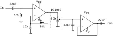

应用DS1808的改进电路
DS1808是低THD、低串扰的音频分压计。其典型的THD仅为0.0006%,20kHz时的典型串扰为-105dB。图2所示电路是一个经实际应用证实效果很好的硬件设计。其优点是放大级在DS1808之前,这样任何可能存在的开关噪声将不会在放大级被放大;二是刮片和地之间连接了一个小电容,它将滤掉任何可能存在的开关噪声。
该电路输入信号的限制条件与图1中电路相同,信号的电压范围在分压计电源电压范围内,否则会产生削顶失真。经试用证明,该电路在音响系统中的工作效果很好,这是因为其运算放大器具有较高的阻抗,在输入电容后的50kΩ接地电阻可以为放大器提供一个直流偏压。缺少该电阻,则输入将会漂移至某个非零状态,并导致音频信号失真。
总结
在很多系统中,通常将DS1808置于系统放大级之后,从而改善系统的信噪比。刮片到地连接一个小电容,用来过滤部分开关噪声。另外,DS1808内部没有过零探测器,因此其调节音量的步进最佳值为1dB。
