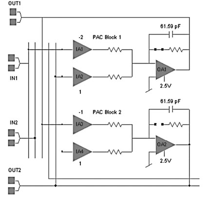

ispPAC10是Lattice公司推出的在系统可编程模拟器件,采用非易失性数字E2CMOS技术,其内部由四个完整的模拟宏单元PACBlock组成,每个PACBlock又由运放、电阻电容组成,如图1所示。芯片无需外围元件就可以灵活实现精密滤波器、求和、求差、增益、衰减和积分等基本模拟功能。用ispPAC10设计电路时,PACBlock中的运放增益可在-10~+10之间进行调节,电容可以在一组固定值之中进行选择,运放与一系列的反馈电容组合可以产生120种可编程电路,频率范围在10kHz至100kHz之间,从而完成不同的电路功能。

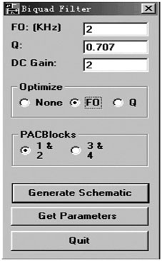

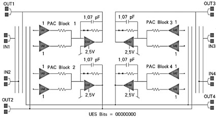

用PAC-Designer宏功能,只要输入滤波器的参数,系统就会根据设计要求算出反馈电容、电阻及各运放的增益等参数,然后在电路图编程环境中进行电路布线,修改其参数值。具体过程是,首先打开Tool菜单,选择Run Macro,弹出如图2所示的宏功能对话框,选择“ispPAC10 Bipuad.exe”,在参数输入对话框中填入F0=2kHz,Q=0.707,DC Gain=2,在Optimize中选择F0,就可得到截止频率为2kHz,Q为0.707,增益为2的二阶低通滤波器,图4是滤波器的原理及内部接线图。保存原理图,再对其进行幅频及相频特性仿真,仿真结果如图5所示。观察波形,确认各项参数指标无误后,最后将设计下载至ispPAC10芯片中。设计方案的下载是通过编程电缆将计算机的并行口和被编程器件连在一起来实现的,接口符合IEEE1149.1JTAG标准。如果目标电路板上有多个可编程器件,需采用菊花链的连结方式将几个器件连在一起。
