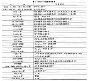

SPCE061A单片微控制器的内部结构如图1所示。它共有84个引脚,封装形式为PLCC84,各引脚的功能如表1所列。
