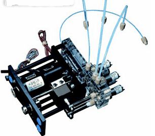

众所周知,微量注射器泵正是基于液体置换原理的典范设计。它是由以下关键部分组成:微量注射器;切变阀以及集成驱动、控制、通讯协议的步进电机。其可直接应用于所有需要自动样本前处理功能的诊断、分析设备上。
显然在实际应用中,上述微量注射器泵是无法独立完成对液体的稀释、分配工作的,因此还需要另一个关键部件——吸样/加样针(或探针)。将其通过管路连接至微量注射器泵上切变阀的某一功能端口,才能组成如下图所示的“单通道全自动液体处理器”,再辅以合理的“关联方法学协议”软件就能打造出分析、诊断实验室用的专业稀释/分配器。在全自动液体处理技术中,前端加样针是关键部分,因为加样针的末端针形除必须要满足实际应用需求外,如穿刺功能、液面探测功能(LLD),还要考虑对加样精度的影响以及是否会产生“挂珠”等现象。
