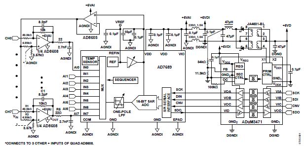

图1所示电路是高性价比、高度集成的16位、250 kSPS、8通道数据采集系统,可对±10 V工业级信号进行数字化转换。该电路还可在测量电路与主机控制器之间提供2500 V rms隔离,整个电路采用隔离式PWM控制5 V单电源供电。
图1. 16位、250 KSPS、8通道数据采集系统(原理示意图:未显示所有连接和去耦)

此电路配合 16位、8通道、250 kSPS PulSAR ADC AD7689和两个低成本精密四通道运算放大器AD8608使用,在数据采集系统内提供所有信号调理和数字化功能。另外仅需要AD8605运算放大器,用于缓冲AD7689的基准电压
AD8605和AD8608分别是低成本单通道和四通道轨到轨输入和输出CMOS放大器。AD8608可对±10 V输入信号进行反转、电平转换和衰减,以便匹配ADC的输入范围,当使用+4.096 V基准电压源和+5 V单电源时,输入范围为0 V至+4.096 V。
AD8605用作外部基准电压缓冲器,为电平转换提供足够的驱动能力。AD8605和AD8608具有极低的失调电压、低输入电压和电流噪声以及宽信号带宽,因此适合各种应用。AD8608的低电流和电压噪声可确保电阻噪声是高输入阻抗输出噪声的主要因素。本电路中的输入阻抗(等于R1)为50 kΩ。
16位、8通道、250 kSPS PulSAR ADC AD7689内置多通道低功耗数据采集系统所需的所有元件。它包括一个16位SARADC、一个8通道低串扰多路复用器、一个低漂移基准电压源和缓冲器、一个温度传感器、一个可选单极点滤波器和一个通道序列器。序列器可用于连续扫描通道,且不需要微控制器或FPGA来控制通道开关。AD7689采用20引脚、4 mm × 4 mm LFCSP小尺寸封装,因此成本和印刷电路板(PCB)面积降至最低。工作温度范围为-40°C至+85°C。5 V电源、250 kSPS时的功耗为12.5 mW(典型值)。
ADuM3471为四通道数字隔离器,集成PWM控制器和变压器驱动器用以驱动隔离式DC/DC转换器。ADuM3471为电路提供5 V、2 W隔离电源,并在SPI接口隔离数字信号。

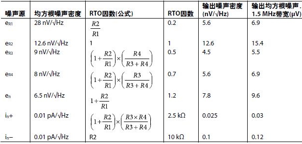

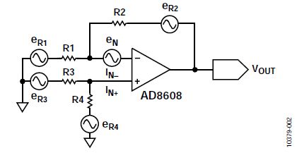

此电路的噪声模型如图2所示。本电路中有三种噪声源:电阻噪声、放大器电压噪声和放大器电流噪声。每个噪声源的均方根值如表1所示。有关运算放大器噪声的详情,请参见应用笔记AN-358和教程MT-047、MT-048和MT-049。
图2. AD8608反相配置的噪声模型
在目标带宽内,ADC之前的总均方根噪声应小于0.5 LSB,以便ADC可对输入信号进行正确数字转换。
电阻噪声可通过下式计算:
其中R单位为Ω。
使用图1所示电阻值和1.5 MHz带宽时的噪声性能总结在表1中。
这些不相关噪声电压以“方和根”形式相加;因此1.5 MHz带宽内的总运算放大器输出均方根噪声约为21.3 μV。对于4.096 V基准电压,16位LSB为62.5 μV。21.3 μV的均方根噪声小于0.5 LSB,所以图1所示电阻值适合本应用。
请注意,总输出噪声的最大来源是电阻R2,在本电路中为10 kΩ。减小R2值需要R1成比例下降,从而降低输入阻抗。AD8608的输入电流噪声很小,除非使用极大电阻值,否则不会成为重要因素。AD8605和AD8608的低输入电流噪声和输入偏置电流使其成为高阻抗传感器(例如光电二极管)的理想放大器。

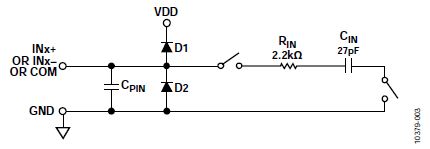

AD7689是一款现代SAR ADC,使用内部开关电容DAC。由于采用SAR架构,转换过程中无流水线延迟,从而大大简化多路复用操作。图3显示等效模拟输入电路。小瞬态电流以采样频率注入模拟输入,由R5和C2组成的外部滤波器网络减小了它对运算放大器输出的影响。此外,滤波器带宽为2.7 MHz,可减少ADC输入端的噪声。
图3. AD7689的等效模拟输入电路

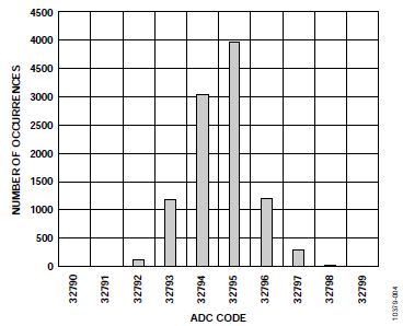

图4显示评估板端子板上的CH0至CH7短接到GND时,ADC代码出现10,000次(1 kSPS时需要1秒)的曲线图。请注意,95%的代码处于4 LSB,峰峰值分布约为7 LSB。这对应于约7 ÷6.6 = 1.1 LSB的均方根值。
图4. 0 V DC输入时的直方图,10,000个样本

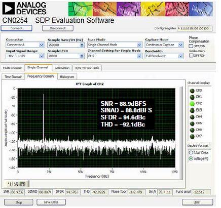

交流性能如图5所示。采样速率250 kSPS由系统演示平台(EVAL-SDP-CB1Z SDP)控制,包括信号窗口和FFT的数字信号处理通过CN-0254评估软件在PC上计算。输入正弦波形为20 kHz音频,由低失真B&K正弦发生器Type 1051提供。
图5. KAISER窗口(参数 = 20)、20 KHZ输入、250 KSPS采样速率下的FFT

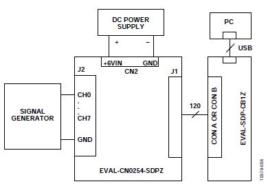

图6所示为测试设置的功能框图。EVAL-CN0254-SDPZPADSSchematic pdf文件包含CN-0254评估板的详细电路原理图。CN-0254设计支持包,包括原理图、PCB布局、BOM和Gerber文件,可从http://www.analog.com/CN0254-DesignSupport下载。
图6. 评估测试设置
