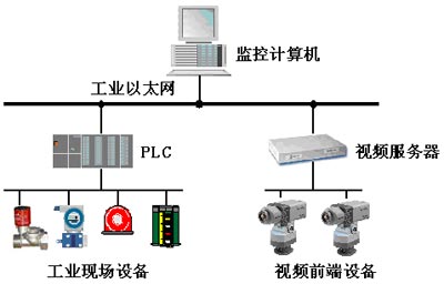

本方案系统图如图1所示。采用SIEMENS S7-300 PLC进行现场设备控制,配置有CPU模块CPU314、以太网通讯模块CP343-1和各种I/O模块;视频监控前端设备为两套CCD摄像机、自动光圈变焦镜头、云台和解码器,网络数据处理采用二通道视频输入的网络视频服务器,它带有与解码器通讯的RS485端口和与摄像机连接的视频输入BNC端口,输出为可连接到以太网的RJ45端口;监控计算机采用高性能的工控机,其监控软件以GE Fanuc 公司的iFIX3.0作为开发平台,该组态软件支持ActiveX控件、VBA编程和各种通讯协议,功能非常强大;通讯网络采用100M以太网交换机,通过超五类双绞线连接计算机、PLC和视频服务器。本系统实现的关键是在以太网上同时传输视频信息和控制、数据信息,并在同一组态软件中实现工情监控和视频监控功能。
图1 工控系统与视频系统“两网合一”方案系统图

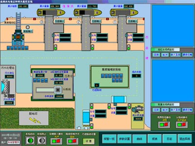

以某垃圾运转码头自动化监控系统为例,该系统要求在监控画面上同时既可看到垃圾车到位状态、垃圾重量等信息,又能看到港机上垃圾车作业状况,从而准确地对进场处的道闸进行控制。采用上述“两网合一”方案,可设置多个摄像机观测垃圾车、运输船的实际状态,通过PLC采集现场信号并完成设备控制,监控计算机通过工业以太网连接PLC和视频服务器,取得了良好的效果。其“两网合一”监控系统软件画面如图2所示。画面左侧是工情流程监控部分,实时显示监测数据并实现远程工艺操作。画面右侧是视频监控部分,用户可通过实时图像看到现场的实际具体情况,还可进行图像移动/远近等操作。
图2 垃圾运转码头监控系统画面
