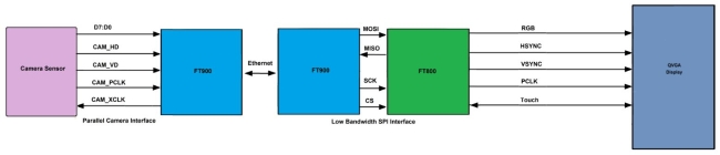

图1详细介绍了远程摄像系统设计用于监视或安全应用程序,运行在一个标准的5VDC电源下,通过该系统的高品质的视频流,使用更简朴的系统形式用於这类应用。其独特的特点是它采用创新的微控制器具有高性能相互互连技术和图形控制装置。
图1:远程摄像头应用程序中使用FT900和FT800的功能框图
该系统是基于新发布的FT900面向应用的控制器(AOC)的设备伴随着FT800嵌入式视频引擎(EVE)。在这个例子中设计者可以选择摄像机的视频从本地或可由选地连接在连接到另一个FT900模块的远程相机模块的相机模块的QVGA LCD屏幕上显示。通过触摸屏,它也可以把画面暂停来查看更细致的影像。
