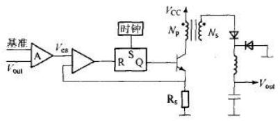

双环24V电源电流型脉宽调制(PWM)控制器是在普通电压反馈PWM控制环内部增加了电流反馈的控制环节,因而除了包含电压型PWM控制器的功能外,还能检测开关电流或电感电流,实现电压电流的双环控制。双环电流型PWM控制器电路原理如图1所示。
图1:双环电流型PWM控制器原理
从图1可以看出,24V电源电流型控制器有两个控制闭合环路:一个是输出电压反馈误差放大器A,用于与基准电压比较后产生误差电压;另一个是变压器初级(电感)中电流在Rs上产生的电压与误差电压进行比较,产生调制脉冲的脉宽,使得误差信号对峰值电感电流起着实际控制作用。
系统工作过程如下:假定输入电压下降,整流后的直流电压下降,经电感延迟使输出电压下降,经误差放大器延迟,Vea上升,占空比变化,从而维持输出电压不变,在电流环中电感的峰值电流也随输入电压下降,电感电流的斜率di/dt下降,导致斜坡电压推迟到达Vea,使PWM占空比加大,起到调整输出电压的作用。由于既对电压又对电流起控制作用,所以控制效果较好在实际中得到广泛应用。

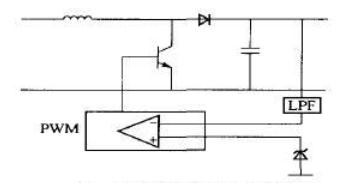

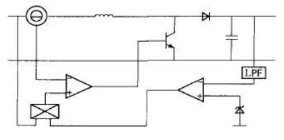

功率因数校正主要有两种方法:一种是将电网上公用负载端并接一个专用的功率变换器,对无功和谐波进行补偿;另一种是将负载的整流电路与滤波电容之间增加一个功率变换电路,将输入电流校正成与电网电压相近的正弦波。实现功率因数校正在CCM和DCM下可采用乘法器和电压跟随器实现,框图如图2所示。
(a) 乘法器实现功率因数校正
(b) 电压跟随器实现功率因数校正

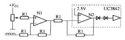

由于乘法器的价格昂贵,改用加法电路来实现乘法器的功能。为了使电感电流的包络为正弦,必须使电流检测比较器反相输入端的输入电压为正弦馒头波,基本电路如图3所示。
图3 电流型PWM控制器功率因数校正方法
当N1负端加上电整流取样而得到正弦馒头波时,经二极管降压及电阻分压,加到电流感应比较器负端信号为1/3的正弦馒头波,从而使电感电流的包络正弦化。当然,在实际使用中还需要进行闭环控制,才能够得到稳定的输出电压。

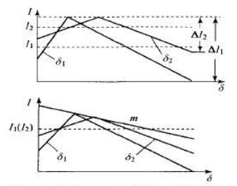

由于24V电源功率开关管的峰值电流由PWM控制器保持恒定控制,也就是说,电感的峰值电流也保持恒定,但直流输出电压正比于输出电流平均值而不是峰值电流,当输入电压减小时,为了使电流恒定,占空比将调节为δ2,这时平均电流将上升为I2,输出电压也将上升。在电压型控制器中将不会出现这种问题,但在电压型控制器件下,仅有输出电压得到控制。因此,为了解决以上问题,在电流型控制器中需采用斜坡补偿加以解决。为了维持一个恒定的平均电流(输出电压),要求有一个与占空比无关的电流波形补偿斜坡,当(Ns/Np) Rs(m2/2) = m成立时,输出电感平均电流与Ton无关,则保持了输出电压恒定。如图4所示。

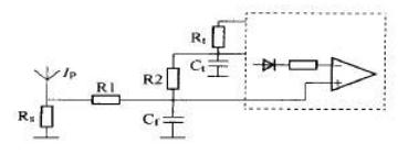

斜坡补偿可以用图5所示电路来实现。一般R1的阻值预先设定,再计算R2的阻值,很重要的一点是R2的阻值应足够高,以避免使振荡器产生振荡频率漂移。
图5 斜坡补偿原理
从斜坡端接电阻R2至电流感应端,这时Rs上的感应电压增加斜坡的斜率与平滑的误差电压进行比较,这在占空比达到50%以上时非常有效。R2阻值的一般计算步骤如下:
a) 计算次级电感下斜坡:S1 = di/dt (单位为A/μs);
b) 计算初级电感下斜坡:S2 = S1 Ns/Np (单位为A/μs);
c) 计算检测电阻上的斜坡电压:V1 = S2 Rs (单位为V/μs);
d) 计算定时电容器CT上的振荡器斜坡电压:S = dVosc/Ton (单位为V/μs);
e) 若令斜坡补偿量M = 0.75,R1的阻值R1设为1kΩ,则R2 = R1 (Vs/VS2) M。
